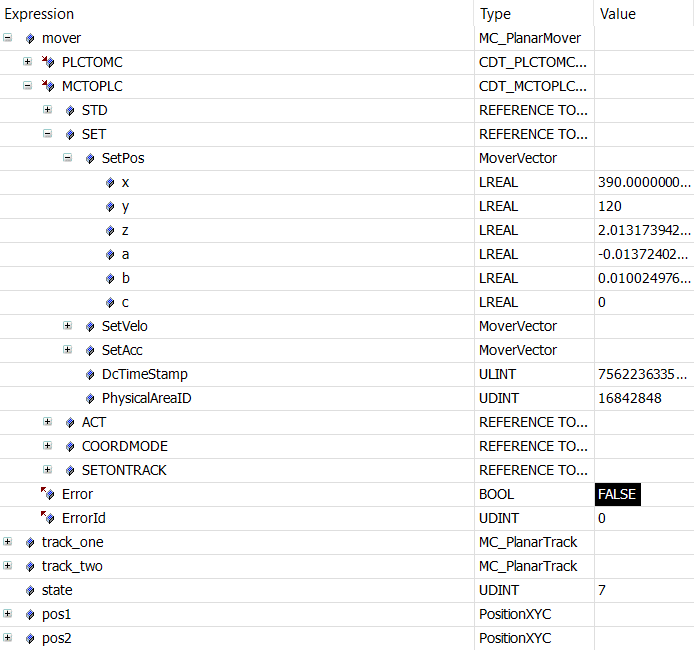

Der Mover steht am Ende des Zustandsautomaten (state=7) auf dem zweiten Track auf Part zwei. Die Positionen der AppendLine-Befehle wurden im globalen Koordinatensystem angegeben, genauso wie die Endposition des Movers.
