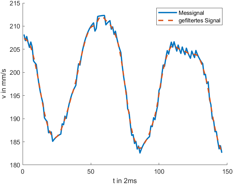

In dem folgenden Schaubilder ist ein Beispielsignalverlauf mit einem verrauschten Messsignal und dem gefilterten Signal mit einer Filterordnung von 10 (Parameter conv_sync.order_v_filter = 10).
Filterung der Istwerte der Förderachse 1:
Beispielsignalverlauf mit einem verrauschten Messsignal und gefilterten Signal
