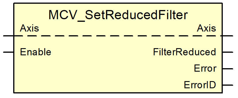

MCV_SetReducedFilter
Dieser FB „MCV_SetReducedFilter“ beeinflusst die Istwertfilterung einer Achse und wird üblicherweise nur in Verbindung mit einer als Geberachse (siehe P-AXIS-00015) parametrierten Achse verwendet, die nicht unter der Kontrolle des Motion Controller steht. Er wirkt sich nur aus, wenn für diese Geberachse eine Slaveachse konfiguriert wurde.

MCV_SetReducedFilter 1:

Enable
TRUE, Parameter für die Istwertfilterung über eine reduzierte Anzahl von Werten wird wirksam.
Variablenname
Datentyp
FilterReduced
TRUE; Istwertfilterung erfolgt nun über die parametrierte geringere Anzahl von Werten.
