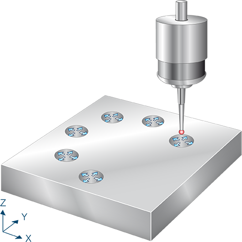

Der Messtaster berechnet die Mittelpunkte der jeweiligen Bohrungen mit 4 Punkten (siehe SysMeasWcs8) und berechnet aus den Mittelpunkten den Gesamtmittelpunkt des Lochkreises.
Der Messtaster muss manuell oder im Automatikbetrieb möglichst mittig über den Mittelpunkt des Lochkreises positioniert werden.
Für korrekte Messergebnisse müssen die Voraussetzungen beim Messen eingehalten werden.
Mittelpunkt eines Lochkreis 1:
