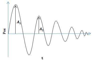

Dämpfungsmaß der Eigenfrequenz
Neben der Eigenfrequenz selbst kann über diesen Parameter zusätzlich das Dämpfungsmaß der Eigenfrequenz angegeben werden, welches wie folgt definiert ist:
Beschreibung 1:
