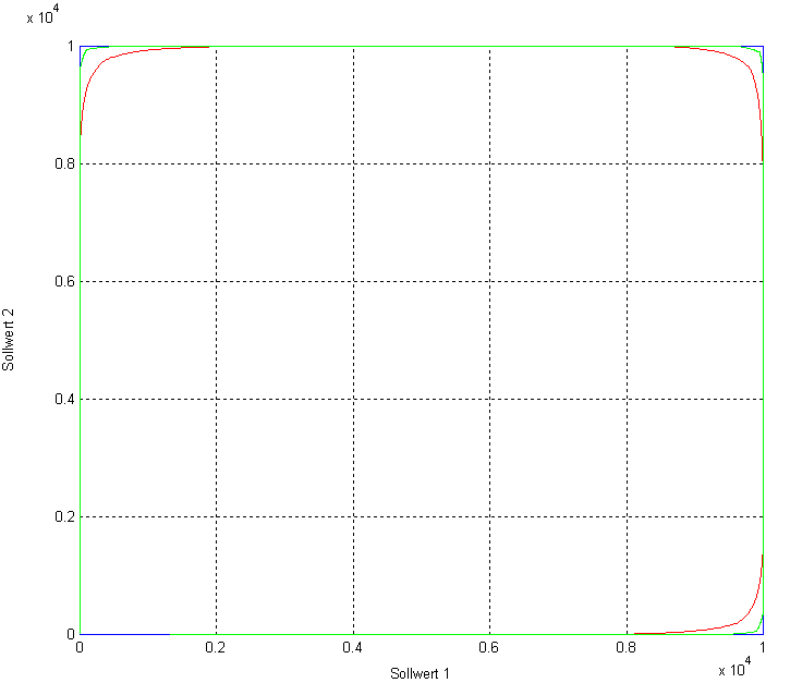

Programmierbeispiel
Programm 90°-Ecken – mit und ohne Toleranzüberwachung
Die Kontur wird 3x gefahren:
- mit Vibration Guard und Toleranzüberwachung,
- nur mit Vibration Guard und
- abschließend als Referenz ohne aktivierten Vibration Guard.
