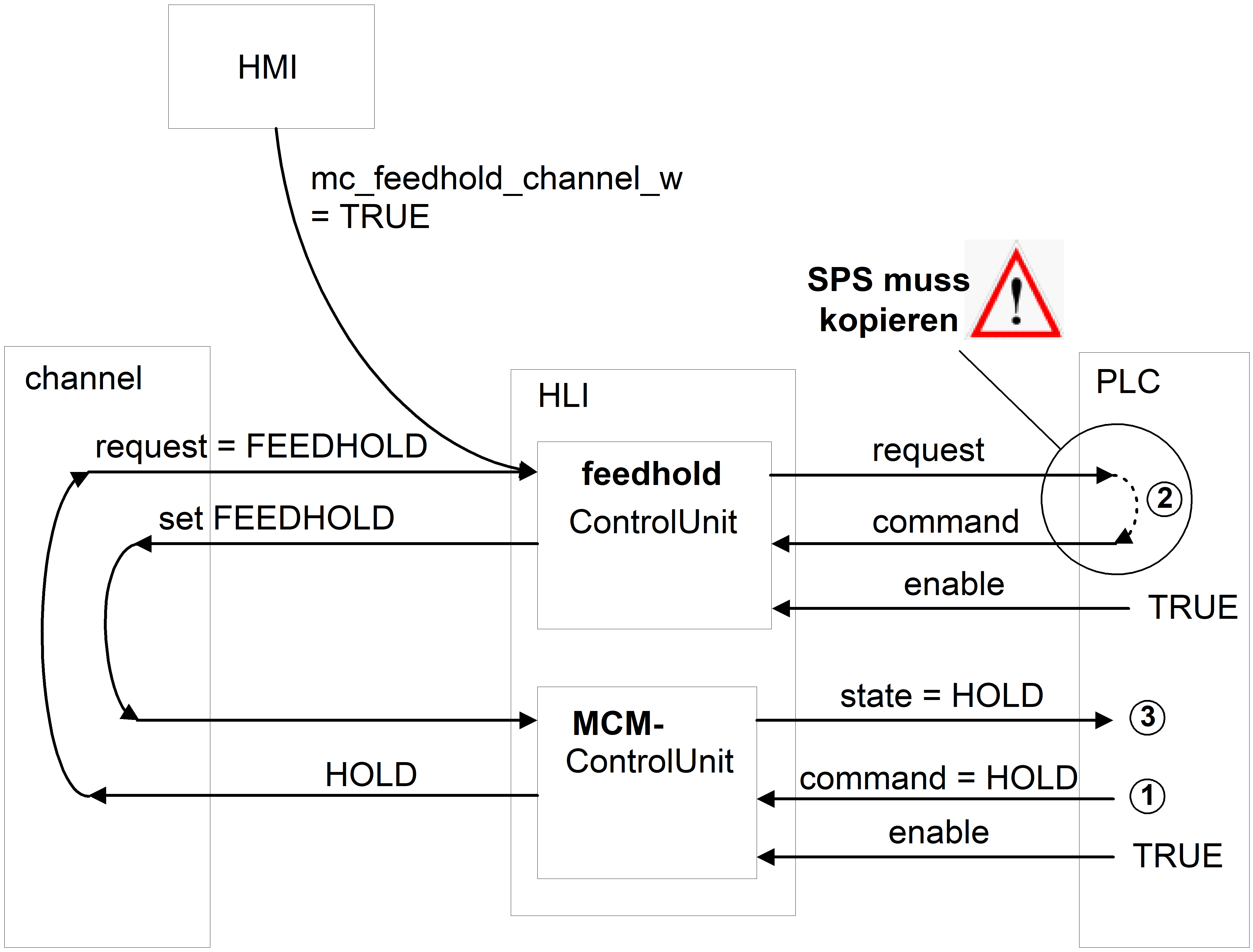

Vorschubstopp EIN/AUS, Typ 1
Kanalspezifischer Vorschubstopp.
Das Setzen dieses Elements auf TRUE bewirkt während der Interpolation ein sofortiges Abrampen der Vorschubgeschwindigkeit entsprechend den parametrierten Beschleunigungen auf den Vorschub = 0.
Datentyp
MC_CONTROL_BOOL_UNIT, s. Beschreibung Control Unit
Besonderheiten
Über den kanalspezifischen Parameter P-CHAN-00097 kann zusätzlich Einfluss darauf genommen werden, welche der parametrierten Beschleunigungen angewendet wird.
Vorschubstopp EIN/AUS kann auch über die Control Unit zum Schalten der Betriebsarten (s. Kap. 8.2) beauftragt werden. Ein HOLD-Auftrag führt zum Anhalten des Kanals, und ein RESUME-Auftrag hebt diesen wiederum auf.
Falls die PLC gleichzeitig an beiden Control Units angemeldet ist, muss der nachfolgende Sicherheitshinweis beachtet werden.
Zugriff
PLC liest request_r + state_r und schreibt command_w + enable_w
ST-Pfad
gpCh[channel_idx]^.bahn_mc_control.feedhold
Kommandierter, angeforderter und Rückgabewert
ST-Element
.command_w
.request_r
.state_r
Datentyp
Wertebereich
[TRUE = Vorschubstopp EIN, FALSE]
Umleitung
ST-Element
.enable_w

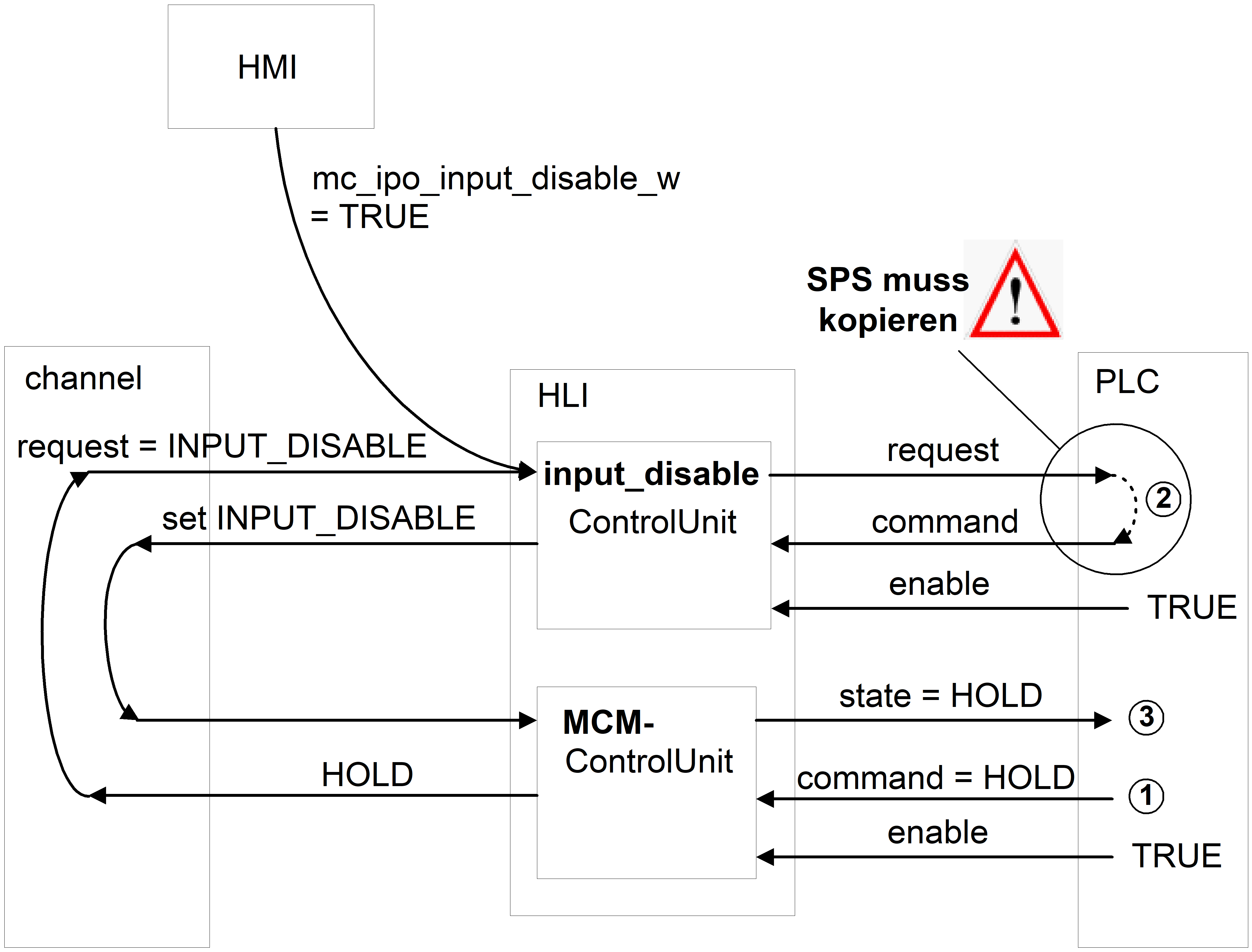

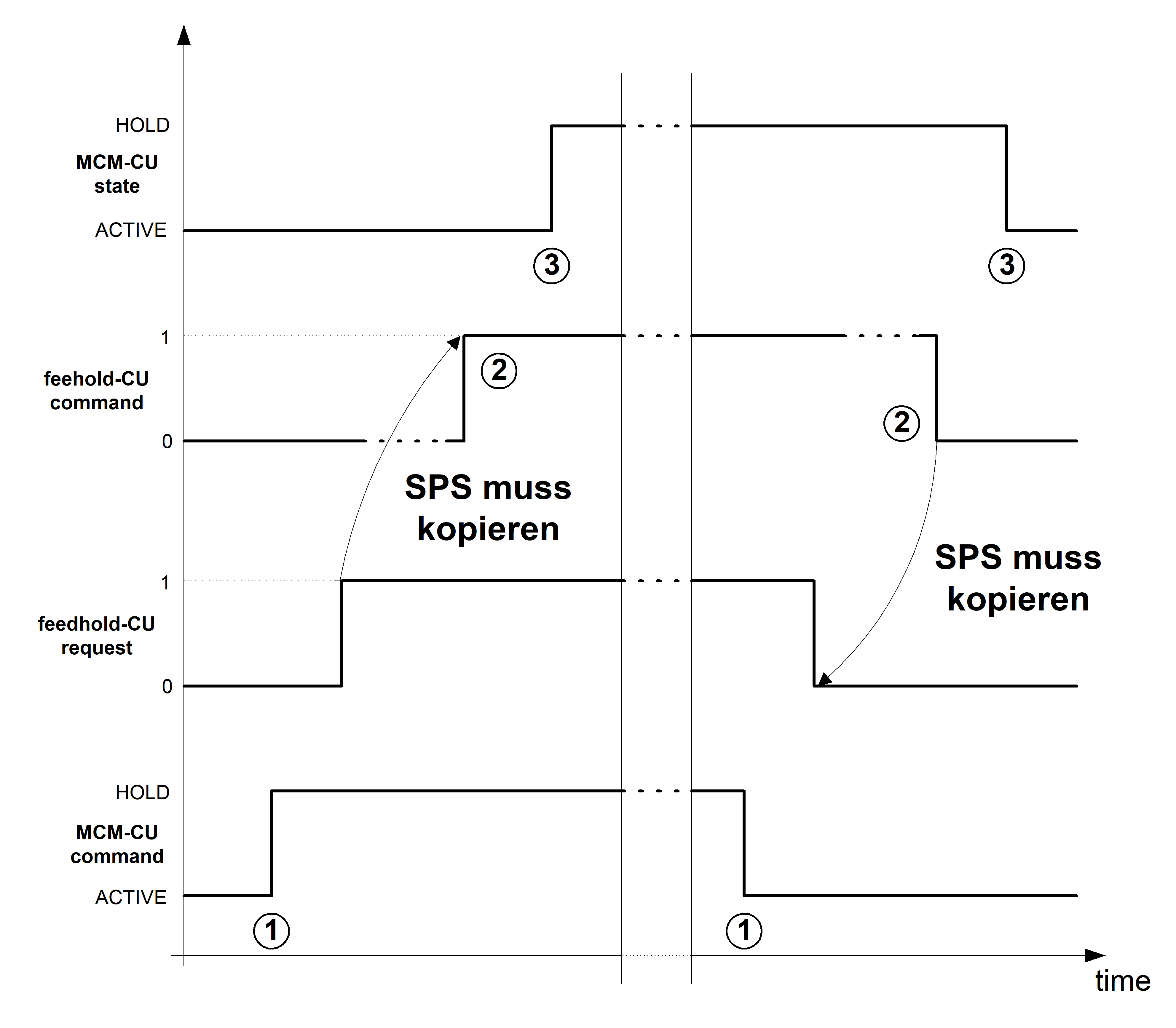

VORSICHT
Stoppauftrag an CNC wird nicht ausgeführt.
Maschinenschaden möglich.
Analog zu den anderen Control Units wird ein Auftrag einer externen Applikation, wie z.B. einer HMI, im request_r angezeigt. Wenn die PLC diese Control Unit bedient und deshalb enable_w auf TRUE gesetzt hat, wird der Auftrag aus der externen Applikation erst wirksam, wenn request_r auf command_w geschrieben wird, wobei die Semaphoren wie gewohnt zu bedienen sind.
Dies ist auch dann zu berücksichtigen, wenn die PLC die Control Unit zum Schalten der Betriebsarten (s. Kap. 8.2) bedient und deshalb deren enable_w auf TRUE gesetzt hat. Ein mit dieser Control Unit kommandierter HOLD-Auftrag veranlasst den NC-Kern dazu die Anforderung abzuschicken, dass der Vorschubstopp aktiviert werden soll. Dies wird wiederum im request_r der hier beschriebenen Control Unit angezeigt und erst wirksam, wenn die PLC request_r auf command_w kopiert. Für das Aufheben des Vorschubstopps gilt dasselbe.
Nachfolgende Abbildungen zeigen diesen Sachverhalt.
Steuerkommandos eines Kanals 1:
Interaktion Vorschubstopp und NC-Kanal-stoppen
Steuerkommandos eines Kanals 2:
Zeitlicher Ablauf von Vorschubstopp und NC-Kanal stoppen

Einlesesperre Interpolator
Bei Aktivierung der Control Unit stoppt der Interpolator nachdem er die bereits eingelesenen Beauftragungssätze abgearbeitet hat, weil mit dieser Control Unit das Einlesen weiterer Beauftragungssätze gesperrt werden kann
Mit dem Kanalparameter P-CHAN-00267 kann definiert werden, bei welchem Ereignis eine aktivierte Einlesesperre wirksam wird, z. B. wirksam ab dem nächsten Eilgangsatz.
Datentyp
Besonderheiten
Siehe nachfolgender Sicherheitshinweis.
Zugriff
ST-Pfad
gpCh[channel_idx]^.bahn_mc_control.input_disable
ST-Element
.command_w
.request_r
.state_r
Datentyp
Wertebereich
[TRUE, FALSE]
Umleitung
ST-Element
.enable_w
VORSICHT
Dies ist auch dann zu berücksichtigen, wenn die PLC die Control Unit zum Schalten der Betriebsarten (s. Kap. 8.2) bedient und deshalb deren enable_w auf TRUE gesetzt hat. Ein mit dieser Control Unit kommandierter HOLD-Auftrag veranlasst den NC-Kern dazu die Anforderung abzuschicken, dass die Einlesesperre aktiviert werden soll. Dies wird wiederum im request_r der hier beschriebenen Control Unit angezeigt und erst wirksam, wenn die PLC request_r auf command_w kopiert. Für das Aufheben der Einlesesperre gilt dasselbe.
Steuerkommandos eines Kanals 3:
Interaktion Einlesesperre und NC-Kanal-stoppen
Steuerkommandos eines Kanals 4:
Zeitlicher Ablauf von Einlesesperre und NC-Kanal-stoppen
