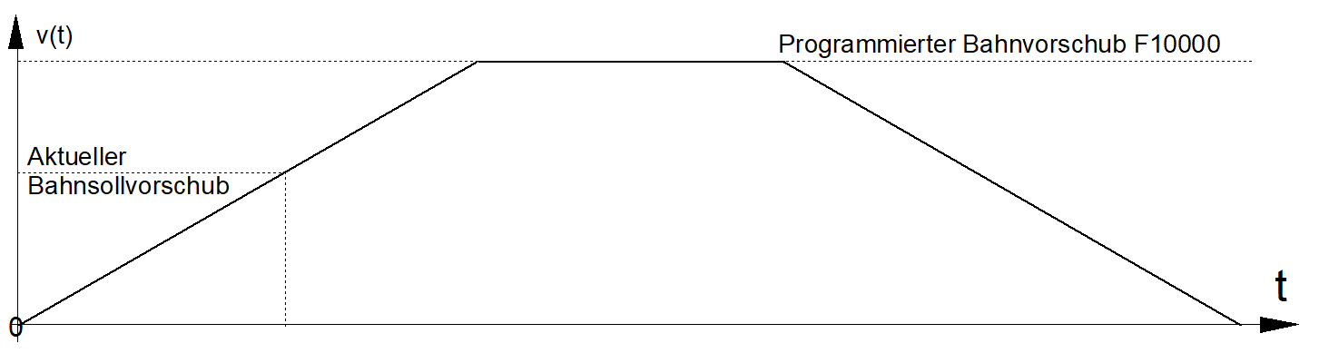

Bahnvorschub programmiert
Bahnvorschub der im NC-Programm über das F-Wort programmiert wurde.
z.B. mit F10000

Bahnvorschub programmiert, unter Berücksichtigung von Echtzeiteinflüssen
Bahnvorschub der im NC-Programm über F<value> programmiert wurde, gewichtet mit den aktuellen Echtzeiteinflüssen, wie z.B. Override.

Bahnvorschub aktuell
Aktueller Bahnvorschub während der Interpolation.
Dieser Wert wird mit Vorzeichen angezeigt, wenn die externe Bahngeschwindigkeit (Control Unit extern_command_speed_valid) aktiv ist

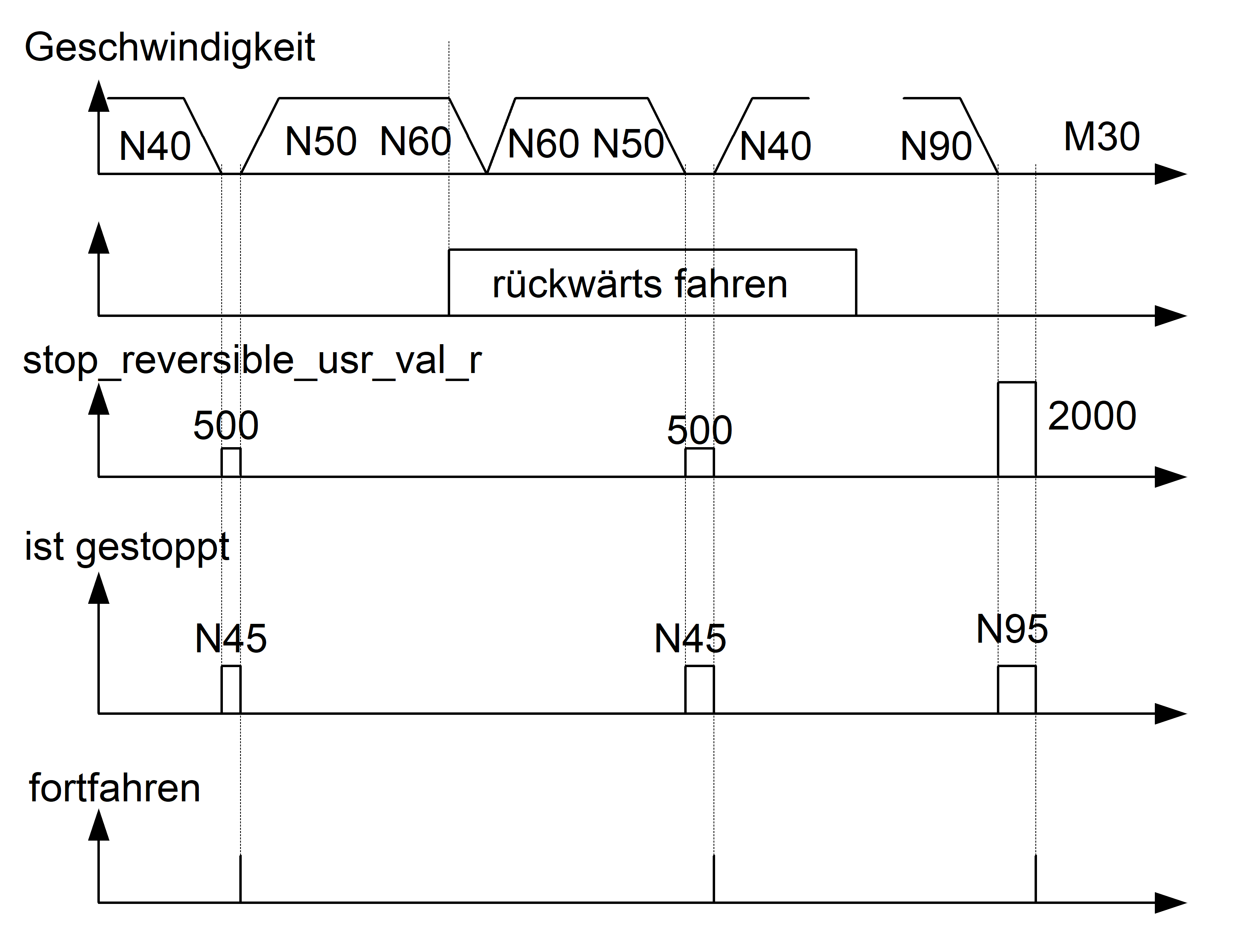

Haltebedingung
Gibt die Bedingung an, aufgrund derer die aktuelle Bewegung angehalten wurde.
Signalfluss
CNC → PLC
ST-Pfad
gpCh[channel_idx]^.bahn_state.stop_conditions_r
Datentyp
DINT
Wertebereich
Siehe Wertebereich der Haltebedingung mit Erläuterungen.
Zugriff
PLC liest

HLI_SC_BACK_INTERPOLATION
0x00100000
Rückinterpolation nach Nachführbetrieb ist aktiv.
HLI_SC_STOP_REVERSIBLE
0x00200000
Stopp, weil M00 (programmierter Halt) aktiv ist. Allerdings ist es möglich das NC-Programm trotz M00 rückwärts abzuarbeiten (ab V3.1.3039.01 verfügbar).
HLI_SC_BREAKPOINT_STOP
0x00400000
Stopp nach Erreichen der Unterbrechungsstelle (Haltepunkt); ab V3.1.3039.01 verfügbar.
HLI_SC_M0_STOP
0x02000000
Stopp nach Erreichen einer M00-Funktion
HLI_SC_M1_STOP
0x04000000
Stopp nach Erreichen einer M01-Funktion

Stopp, Wert
Bei der Programmierung des reversierbaren Stopps kann ein zusätzlicher Anwender-Parameterwert angegeben werden:
     #STOP REVERSIBLE[USR_VAL = ....]
Dieser Wert wird in diesem Element angezeigt, sobald an dieser Stoppstelle angehalten ist. Nach dem Weiterfahren wird der Wert wieder abgelöscht.
Siehe in diesem Zusammenhang auch die Control Unit "Reversierbarer Stopp" (stop_reversible_level) und die Funktionsbeschreibung [FCT-C7// Automatisches Reversieren nach Stopp].
Signalfluss
CNC → PLC
ST-Pfad
gpCh[channel_idx]^.bahn_state.stop_reversible_usr_val_r
Datentyp
UDINT
Wertebereich
[0, MAX_UNS32]
Zugriff
PLC liest
Beispiel
Erforderliche Kanalparamer:
forward_backward.disable_stop_backward      0
forward_backward.disable_stop_2nd_forward   0
forward_backward.disable_stop_1st_forward   0
NC-Programm:
%stop_reversible
N01 X0 Y0 Z0
N10 X100
N20 Y100
N30 X0
N40 Y0
N45 #STOP REVERSIBLE[ USR_VAL=500]
N50 X0 Y0 Z0
N60 X100
N70 Y100
N80 X0
N90 Y0
N95 #STOP REVERSIBLE[ USR_VAL=2000]
M30
