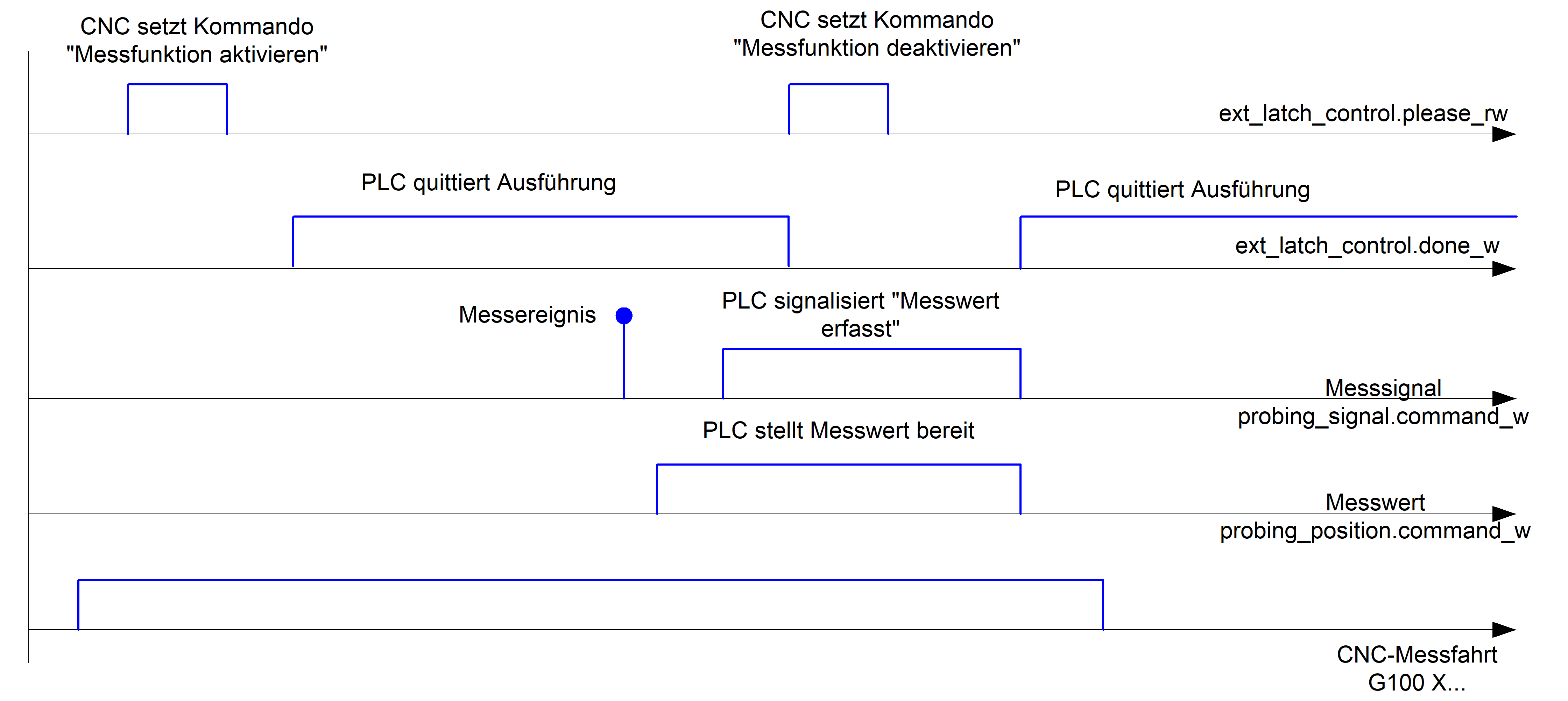

Signalverlauf bei PLC_EXT_LATCH_CTRL
Das folgende Schaubild zeigt beispielhaft den Signalverlauf der Control Units ext_latch_control, probing_signal und probing_position beim Ablauf einer Messung mit externer Hardware:
Messen mit externer Messhardware 1:
Exemplarischer Signalverlauf bei Messung mit externer Hardware

Bei Verwenden der externen Messschnittstelle ist das Messsignal der Control Unit probing_signal nicht von der relevanten Messflanke P-AXIS-00518 abhängig. Eine positive Flanke signalisiert immer das erfolgreiche Erfassen eines Messwerts in der externen Messhardware.
Falls die Control Unit probing_position bei Auftreten des Messereignisses nicht aktiviert ist, wird als Messwert der aktuelle Istwert zum Zeitpunkt des Auftreten Messsignals verwendet.
