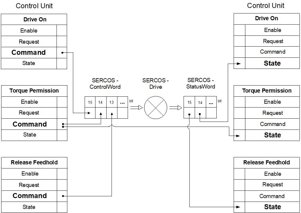

Besonderheiten | SERCOS-Antriebe Bei SERCOS-Antrieben wird das Datum auf das Bit 15 des Steuerworts geleitet. |

Besonderheiten | SERCOS-Antriebe Bei SERCOS-Antrieben wird das Datum auf das Bit 14 des Steuerworts geleitet. |

Für SERCOS-Antriebe kann aus der nachfolgenden Grafik der Zusammenhang zwischen den Control Units des HLI und dem SERCOS-Statuswort bzw. SERCOS-Controlwort entnommen werden.
