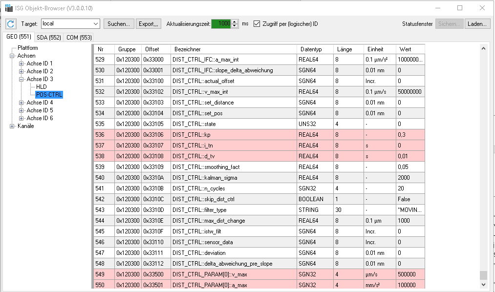

Ändern der Parameter
Einige Parameter der Abstandsregelung können auch über CNC-Objekte geändert werden.

(*) für die erste Achse, ansonsten + 0x10000 * achs_index (z.B. 0x30152 für die 3. Achse)
Zu beachten ist dabei, dass die neuen Werte aus Sicherheitsgründen nur bei den folgenden Transitionen in die internen Arbeitsdaten der Abstandregelung übernommen und wirksam werden:
1. vom Zustand INACTIVE nach ACTIVE oder
2. vom Zustand FREEZE nach ACTIVE
Die Parameter können direkt aus dem ISG Objekt-Browser geändert werden. Alle schreibfähigen Parameter sind farbig unterlegt
Ändern der Parameter 1:
