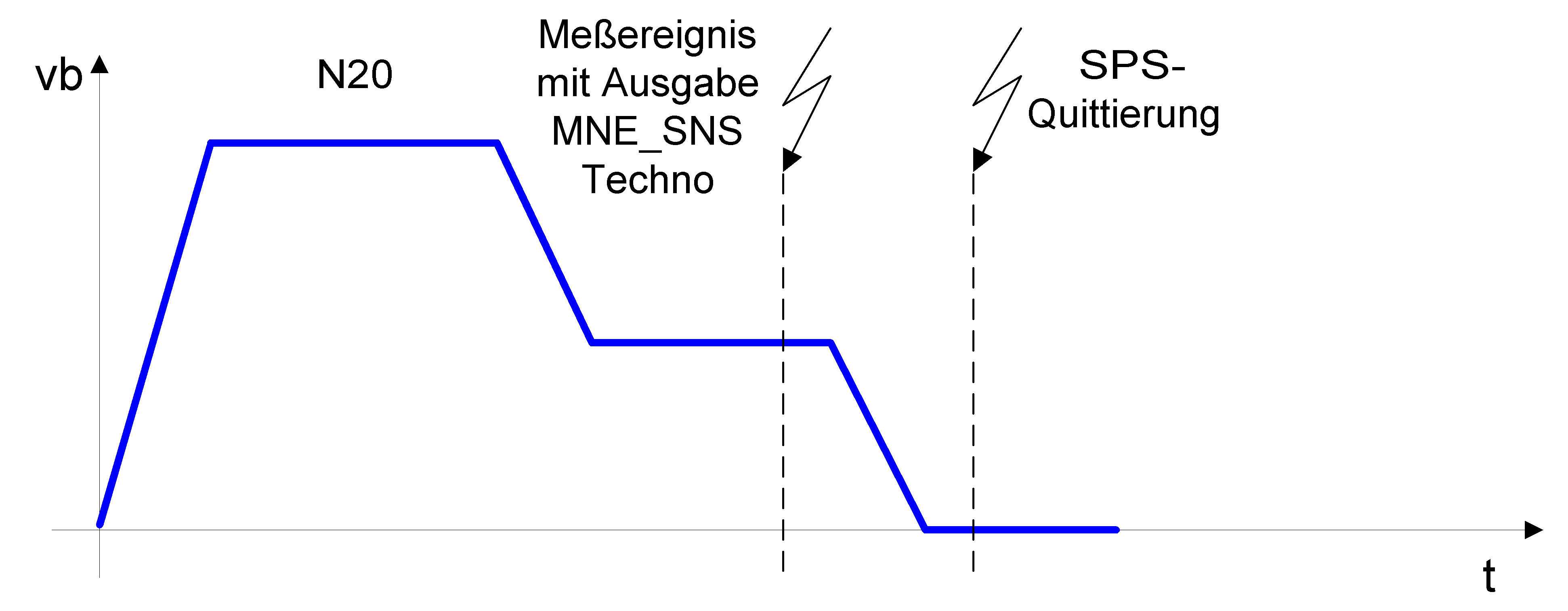

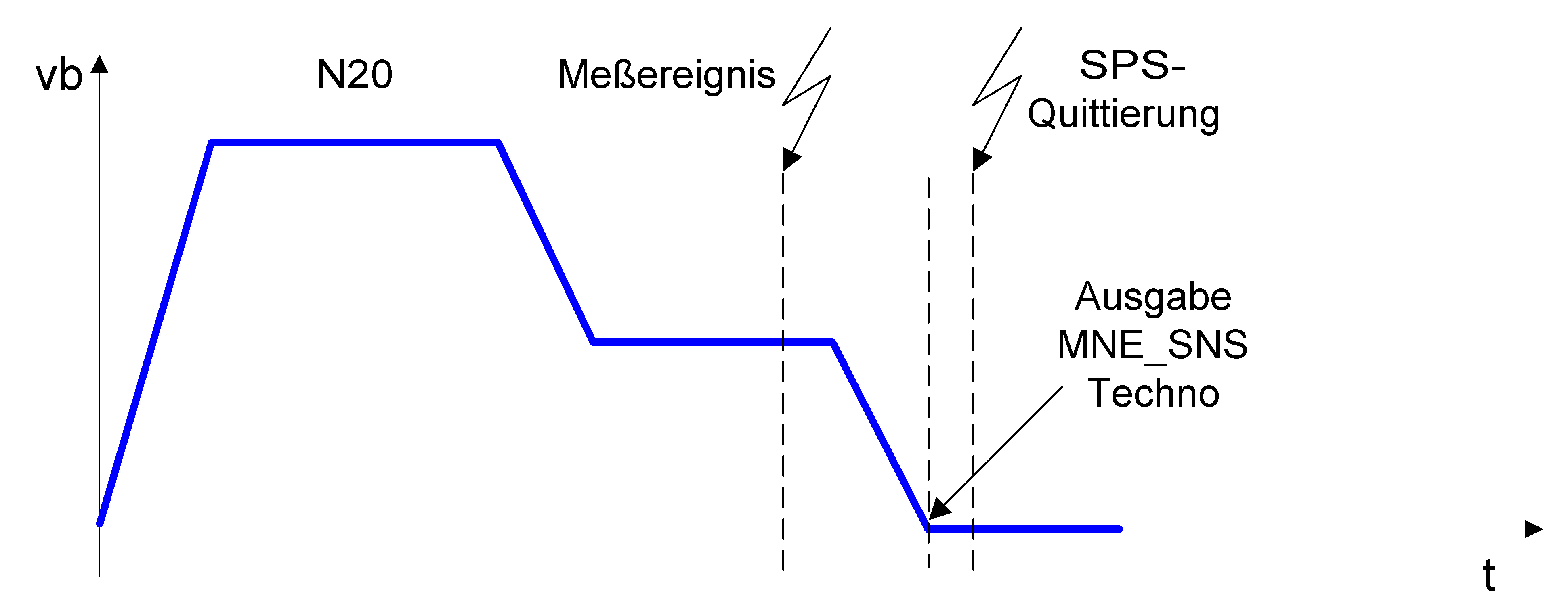

0: Nach Eintreffen des Meßsignals,, Abbau des Restweges und anschließendem Bewegungsstop erfolgt die Ausgabe der MNE_SNS Technofunktion. Danach wird auf die Quittierung der M-Funktion gewartet.
1: Nach Eintreffen des Meßsignals wird die MNE_SNS Technofunktion sofort ausgegeben, Nach Abbau des Restweges wird gestoppt und auf die Quittierung der M-Funktion gewartet.

Ausgabe MNE_SNS Technofunktion bei Messereignis (P-CHAN-00435) 1:
Ausgabe M-Funktion nach Meßsignal und Abbau Restweg (P-CHAN-00435 = 0)
Ausgabe MNE_SNS Technofunktion bei Messereignis (P-CHAN-00435) 2:
Ausgabe M-Funktion direkt nach Meßsignal (P-CHAN-00435 = 1)
