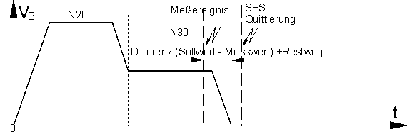

kasto_reject_rest_block     1
kasto_reject_rest_block = 0:
Restsatz verwerfen (P-CHAN-00149) 1:
Nach Ausgabe M-Funktion weiterfahren bis Zielpunkt des Messsatzes (Default)

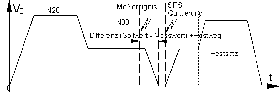

kasto_reject_rest_block = 1:
Restsatz verwerfen (P-CHAN-00149) 2:
Nach Ausgabe M-Funktion Restmesssatz verwerfen
