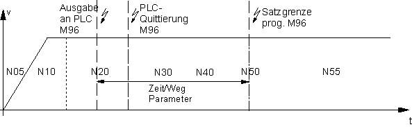

Synchronisationsarten ohne Synchronisation mit zeit- oder wegbezogener Vorausgabe. Die zugehörigen Vorausgabewerte werden in P-CHAN-00070 (m_pre_outp[i]) gesetzt:
![]() | MEP_MOS und MET_MOS brauchen keine Quittierung; sie müssen in der SPS trotzdem gelöscht werden. Es gelten bzgl. überlagerter Programmierung die gleichen Randbedingungen wie bei den Synchronisationsarten MEP_SVS und MET_SVS |
Synchronisationsarten MOS, MOS_TS, MVS_SVS, MVS_SNS, MNS_SNS in Kombination mit der Funktion 'Mikrostege'
Siehe Vorausgabe von M-Funktionen (Mikrosteg)

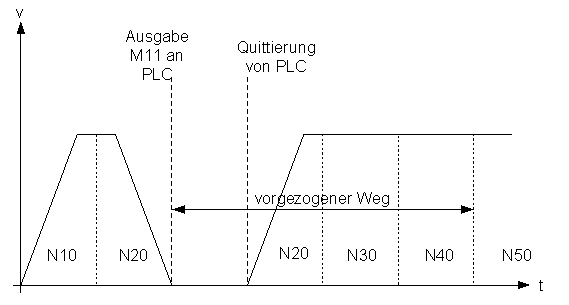

Bei den Synchronisationsarten MOS, MOS_TS, MVS_SVS, MVS_SNS und MNS_SNS kann zusätzlich eine wegbezogene Vorausgabe angegeben werden. Dieser Weg kann in der Kanalparameterliste oder im NC-Programm gesetzt werden.
In diesem Fall wird die M-Funktion um den angegebenen Weg, bezogen auf den aktuellen Satzanfang, vorher ausgegeben. Die vorgezogenen M-Funktionen werden dann so behandelt, als ob sie ohne eine Bewegung programmiert worden wären.
Bei den Synchronisationsarten MVS_SVS, MVS_SNS und MNS_SNS wird dann auch an dieser Stelle auf die Quittierung gewartet (MOS und MOS_TS brauchen keine Quittierung; sie müssen in der SPS jedoch trotzdem gelöscht werden).
Ist bei der Synchronisationsart MVS_SNS aufgrund der Vorausgabe das Splitten des Satzes erforderlich, da die Vorausgabe nicht auf eine bestehende Satzgrenze fällt, so wird am Ende des Satzes, der gesplittet wurde, synchronisiert und nicht an der Ausgabestelle.
