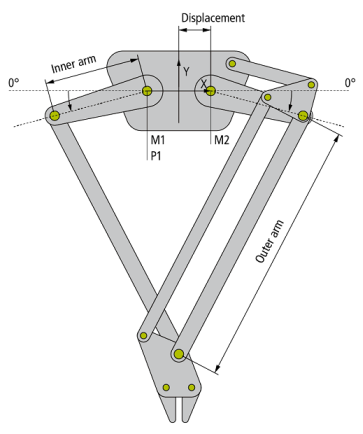

Die 2D-Kinematics Type 1 (P_2C) ist, wie oben im Schema gezeigt, aufgebaut.
Alle Motorachsen sind in Grad skaliert und 0° ist, wie im Schema gezeigt, definiert, wobei der Pfeil die positive Richtung anzeigt.

Inner arm length
Länge von Drehpunkt zu Drehpunkt des inneren Arms
LREAL
mm
Outer arm length
Länge von Drehpunkt zu Drehpunkt des äußeren Arms
LREAL
mm
Displacement
Länge vom Mittelpunkt der Grundplatte bis zu den virtuellen Drehachsen des inneren Arms
LREAL
mm
