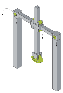

Die 2D-Kinematics H-Bot (P_2Y) ist, wie oben im Schema gezeigt, aufgebaut.
Die Motorachsen müssen in Millimetern skaliert werden. Alle anderen Positionsparameter ergeben sich aus den kinematischen Zwangsbedingungen.
Der Ursprungspunkt des Maschinenkoordinatensystems MCS ist durch den Punkt definiert, für den die Positionen der beiden Motoren gleich null sind.
