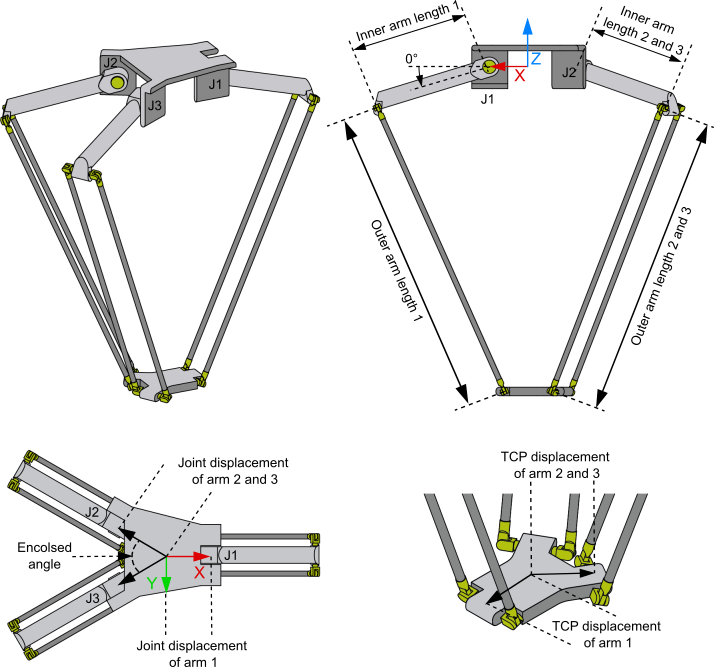

Der 3D-Delta Y Type 4 (P_3C4) ist, wie oben im Schema gezeigt, aufgebaut.
Alle drei Arme sind auf der gleichen Eben aufgehängt. Anders als beim 3D-Delta Type 1 (P_3C) kann der Winkel zwischen den Armen 2 und 3 vorgegeben werden.
Das Maschinenkoordinatensystem (MCS) befindet sich mittig zwischen den Armen auf Höhe der Motoren.
Alle Motorachsen sind in Grad skaliert und 0° ist, wie im Schema gezeigt, definiert, wobei der Pfeil die positive Drehrichtung anzeigt. Das gilt für alle drei Motoren.

Inner arm length 1
Arm 1: Länge von Drehpunkt zu Drehpunkt des inneren Arms (direkt mit dem Motor verbunden)
LREAL
mm
Outer arm length 1
Arm 1: Länge von Drehpunkt zu Drehpunkt des äußeren Arms
LREAL
mm
Joint displacement of arm 1
Arm 1: Der Abstand vom MCS-Ursprung zur Motorachse
LREAL
mm
TCP displacement of arm 1
Arm 1: Länge vom Mittelpunkt der Greiferplatte bis zu den virtuellen Drehachsen des äußeren Arms
LREAL
mm
Enclosed angle
LREAL
Inner arm length 2 and 3
Arm 2, Arm 3: Länge von Drehpunkt zu Drehpunkt des inneren Arms (direkt mit dem Motor verbunden)
LREAL
mm
Outer arm length 2 and 3
Arm 2, Arm 3: Länge von Drehpunkt zu Drehpunkt des äußeren Arms
LREAL
mm
Joint displacement of arm 2 and 3
Arm 2, Arm 3: Der Abstand vom MCS-Ursprung zur Motorachse
LREAL
mm
TCP displacement of arm 2 and 3
Arm 2, Arm 3: Länge vom Mittelpunkt der Greiferplatte bis zu den virtuellen Drehachsen des äußeren Arms
LREAL
mm
