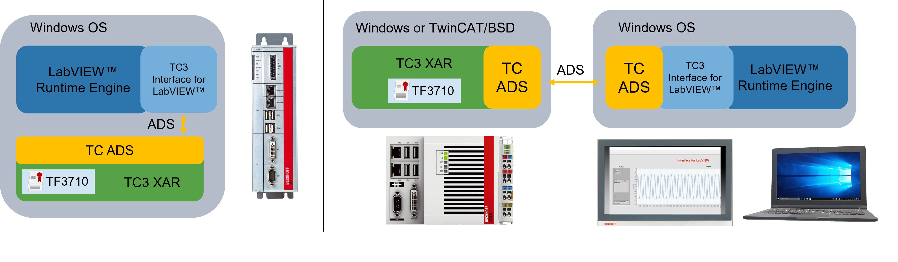

Seitens der LabVIEW™-Laufzeit ist erforderlich:
  • LabVIEW™ Runtime Engine 2017, 2018, 2019, 2020, 2021, 2022, 2023, 2024, 2025
  • Windows NT basiertes Betriebssystem
Dabei ist zu beachten, dass die TwinCAT- und LabVIEW™-Laufzeit sowohl auf dem gleichen als auch auf separaten über Netzwerk verbundenen Systemen installiert werden können.
