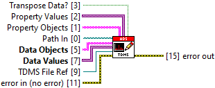

Hinweise zum „To TDMS“ im Blockdiagramm
Der Block To TDMS ermöglicht das Speichern von ADS DAQ Instanz Daten in einer LabVIEW™-TDMS-Datei (Das NI-TDMS Dateiformat). Dieser Block wird von der ADS DAQ Instanz automatisch generiert, allerdings nur dann, wenn als Notification-Mode Queued gewählt wurde, vgl. Notification Auswahl Fenster.
Das TDMS-Dateiformat bietet TDMS-Objekte und TDMS-Kanäle, um Daten bzw. Eigenschaften (Name, Datum, …) unter TDMS-Objekten hierarchisch zu ordnen. Mit den Eingängen Property-/Data Objects können sowohl Eigenschaften als auch Daten referenziert bzw. eingeordnet werden. Die Eingänge Property-/Data Values helfen dabei, Messwerte unter TDMS-Objekten und -Kanälen einzugeben.
Ausgang | Bedeutung |
[0] Path In | Der Pfad zur TDMS-Datei |
[1] Property Objects | Ein Array einer LabVIEW™-Zeichenkette:
Beispiel: Property Object[0]=ObjektABC/ChannelXYZ:Name,Author,Datum TDMS Objekt=ObjektABC TDMS Channel=ChannelXYZ Eingenschaft[0]=Name (Zeichenkette) Eingenschaft[1]=Author (Zeichenkette) Eingenschaft[2]=Datum (Zeitstempel) |
[2] Property Values | Ein Array von LabVIEW™ Variants:
[3] Transpose Data? | Flag zum Transponieren der eingegebenen 2D- der 3D-Arrays. |
[5] Data Objects | Ein Array einer LabVIEW™ Zeichenkette:
Für das Referenzieren wird das folgende Format genutzt:
Beispiel: Data Object[0]=ObjektABC/ChannelXYZ |
[7] Data Values | Ein Array von LabVIEW™ Variants mit folgenden unterstützten LabVIEW™-Typen:
Folgende Grafik zeigt exemplarisch den To TDMS -Block im Einsatz.
