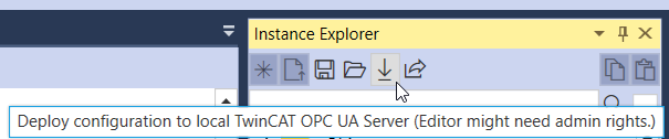

Deployment des Projekts auf dem lokalen TwinCAT OPC UA Server
Um das Projekt auf dem lokalen TwinCAT OPC UA Server bereitzustellen, klicken Sie auf die Schaltfläche Deploy configuration to local TwinCAT OPC UA Server in der Symbolleiste des Instance Explorers.
Damit wird das Projekt-Nodeset inklusive notwendiger Abhängigkeiten auf den lokal installierten TwinCAT OPC UA Server exportiert und auch eine entsprechende Konfigurationsdatei für den Server erstellt. Als Ziel wird das Verzeichnis aus den Optionen bzw. der Projektdatei verwendet (siehe Applikations- und Projekteinstellungen).

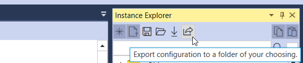

Deployment des Projektes auf einem nicht lokalen TwinCAT OPC UA Server

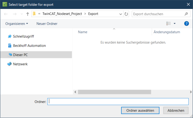

Um das Projekt auf einem TwinCAT OPC UA Server bereitzustellen, der nicht lokal installiert ist, klicken Sie auf die Schaltfläche Export configuration to a folder of your choosing in der Symbolleiste des Instance Explorers.
Es öffnet sich ein Auswahldialog, welcher sich standardmäßig im Exportverzeichnis (siehe Applikations- und Projekteinstellungen) öffnet.

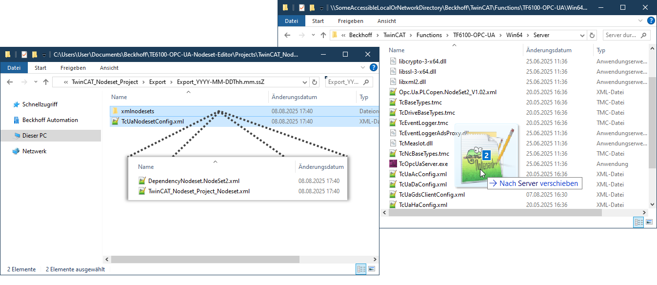

Ist ein Ordner ausgewählt, wird das Projekt-Nodeset inklusive notwendiger Abhängigkeiten in diesen Ordner exportiert und auch eine entsprechende Konfigurationsdatei für den Server erstellt. Der gesamte Inhalt des Ordners kann anschließend manuell zu einem aktuellen TwinCAT 3 OPC UA Server (siehe Verwendungsszenarien) kopiert werden. Falls ein direkter Dateizugriff möglich ist, ist dies zum Beispiel einfach per Explorer möglich:
