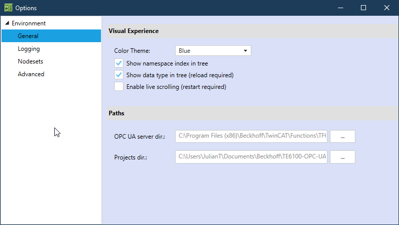

Im Verzeichnis der Konfigurationsdateien (siehe Applikationsverzeichnisse) befindet sich die Datei TE6100.config, die Konfigurationsparameter für die Anwendung TwinCAT OPC UA Nodeset Editor enthält. Für diese Datei existiert in der Benutzeroberfläche unter Tools => Options ein grafischer Dialog. Änderungen werden, sofern nicht anders angegeben, sofort übernommen.

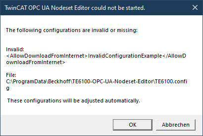

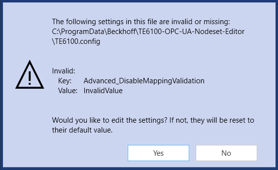

Wenn eine ungültige Konfiguration erkannt wird, erscheint ein Dialog, der Sie über den ungültigen Parameter informiert.
Applikations- und Projekteinstellungen 2:

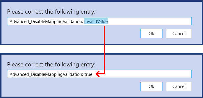

Wenn Sie den Dialog ablehnen, wird der Wert auf die Standardeinstellung zurückgesetzt. Alternativ können Sie den Dialog bestätigen und den Wert manuell korrigieren:
