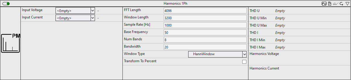

Konfigurationsparameter
- Num Harmonics: Anzahl der zu berechnender Harmonischen.
- Transform To Percent: Boolescher Wert der angibt, ob das Ergebnis in Prozent ausgegeben werden soll. Dabei entspricht die erste Harmonische 100%.
- FFT Length: Länge der FFT. Sie muss größer als Eins und eine ganzzahlige Potenz von Zwei sein.
- Window Length: Länge des Analysefensters in Samples. Die Länge muss größer als eins und eine gerade Zahl sein. Sie darf nicht größer als FFT Length sein.
- Sample Rate [Hz]: Abtastrate (Samples pro Sekunde) des Eingangssignals.
- Base Frequency: Frequenz der ersten Harmonischen (Grundschwingung) in Hz.
- Num Bands: Gibt die Anzahl an Bändern an, für die der RMS berechnet wird.
- Bandwidth: Gesamte Bandweite eines einzelnen RMS-Bandes.
- Window Type: Definiert die verwendete Fensterfunktion. Ein guter Standardwert ist der Fenstertyp HannWindow. Die Fensterung kann durch die Verwendung des Fenstertyps RectangularWindow abgeschaltet werden. Siehe: E_PMA_WindowType
- Transform To Percent: Boolescher Wert, der angibt, ob das Ergebnis in Prozent ausgegeben werden soll. Dabei entspricht die erste Harmonische 100%.
Eingangswerte
- Input Voltage: Eingangswerte der Spannung.
- Input Current: Eingangswerte des Stroms.
- Reset Statistics (optional):
TRUE
setzt die Min- und Max--Werte der Ausgänge zurück.
Ausgangswerte
- THD U: THD der Spannung. Die Ausgabe erfolgt in Prozent.
- THD U Min: Kleinster aufgetretener Wert von THD U. Kann über den Eingang Reset Statistics zurückgesetzt werden.
- THD U Max: Größter aufgetretener Wert von THD U. Kann über den Eingang Reset Statistics zurückgesetzt werden.
- THD I: THD des Stroms. Die Ausgabe erfolgt in Prozent.
- THD I Min: Kleinster aufgetretener Wert von THD I. Kann über den Eingang Reset Statistics zurückgesetzt werden.
- THD I Max: Größter aufgetretener Wert von THD I. Kann über den Eingang Reset Statistics zurückgesetzt werden.
- Harmonics Voltage: Harmonische der Spannung.
- Harmonics Current: Harmonische des Stroms.
