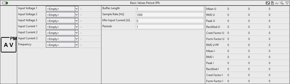

Das Basic Values Period-Modul berechnet Analysewerte für den zeitlichen Signalverlauf von Strom und Spannung. Dazu gehören Mittelwert, RMS-Wert, Spitzenwert, Gleichrichtwert, Crest-Faktor sowie Formfaktor jeweils für Strom und Spannung. Die Ergebnisse beziehen sich auf eine konfigurierbare Anzahl von Signalperioden. Die Periodendauer bezieht sich auf die zu Periodenbeginn angegebene Frequenz am Eingang. Die optionalen statistischen Ergebnisse beziehen sich auf die gesamte Laufzeit bzw. den Zeitpunkt, an dem zuletzt das Zurücksetzen der statistischen Ergebnisse erfolgt ist.

Konfigurationsparameter
- Buffer Length: Länge des Eingangspuffers.
- Sample Rate [Hz]: Abtastrate (Samples pro Sekunde) des Eingangssignals.
- Min Input Current [A]: Mindesteingangsgröße (RMS) des Stroms. Dieser Parameter verhindert die Berechnung bei zu kleinen Eingangswerten.
- Periods: Anzahl an Perioden, die Einfluss auf die Berechnung haben. (Periodenlänge = Samplerate/Frequenz).
Eingangswerte
- Frequency: Aktuelle Frequenz des Eingangssignals. Wird verwendet, um zu Beginn einer Periode die Periodenlänge zu ermitteln. Der Ausgang des Moduls Frequency Period1 Ch kann verwendet werden.
- Input Voltage 1 .. Input Voltage 3: Eingangswerte der Spannung.
- Input Current 1 .. Input Current 3: Eingangswerte des Stroms.
- Reset Statistics (optional):
TRUE
setzt die Min- und Max--Werte der Ausgänge zurück.
