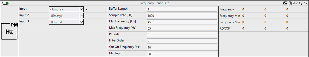

Frequency Period 3Ph
Das Frequency Period-Modul berechnet die Grundfrequenz des Eingangssignals. Dafür wird das Signal zunächst mit einem Butterworth-Tiefpassfilter gefiltert. Anschließend werden aus den gefilterten Werten die Nulldurchgänge des Eingangssignals ermittelt und aus deren Differenz die Frequenz berechnet. Die Ergebnisse beziehen sich, abhängig von der Konfiguration, auf eine oder mehrere Perioden. Die statistischen Ergebnisse beziehen sich auf die gesamte Laufzeit bzw. den Zeitpunkt, an dem zuletzt das Zurücksetzen der statistischen Ergebnisse erfolgt ist.
Im Beckhoff Information System finden Sie die Dokumentation des zugehörigen SPS-Funktionsbausteins FB_PMA_Frequency_Period_3Ph.
Im Beckhoff Information System finden Sie die Dokumentation der Function TF3650 TwinCAT 3 Power Monitoring mit Beschreibungen der zugehörigen SPS-Bibliothek.
Konfigurationsparameter
- Buffer Length: Länge des Eingangspuffers.
- Sample Rate [Hz]: Abtastrate (Samples pro Sekunde) des Eingangssignals.
- Min Frequency [Hz]: Minimal zu erwartende Messfrequenz.
- Max Frequency [Hz]: Maximal zu erwartende Messfrequenz.
- Periods: Anzahl an Perioden, die Einfluss auf die Berechnung haben. (Periodenlänge = Samplerate/Frequenz).
- Filter Order: Ordnung des Tiefpassfilters. Bei der Einstellung muss die Stabilität des Filters berücksichtigt werden. Nur Werte bis zur zehnten Ordnung sind zulässig.
- Cut Off Frequency [Hz]: Grenzfrequenz des Tiefpassfilters.
- Min Input: Mindesteingangsgröße (RMS) über eine Periode. Dieser Parameter verhindert die Berechnung bei zu kleinen Eingangswerten.
- ROCOF Avg Window Order: Fenstergröße des gleitenden Mittelwertes für die Berechnung des ROCOF.
Eingangswerte
- Input 1 .. Input 3: Eingangswerte von Strom oder Spannung.
- Reset Statistics (optional): TRUE setzt die Min- und Max-Werte der Ausgänge zurück.
Ausgangswerte
- Frequency: Frequenz, die durch zwei oder mehr Nulldurchgänge ermittelt wurde.
- Frequency Min: Kleinster aufgetretener Wert der berechneten Frequenz. Kann über den Eingang Reset Statistics zurückgesetzt werden.
- Frequency Max: Größter aufgetretener Wert der berechneten Frequenz. Kann über den Eingang Reset Statistics zurückgesetzt werden.
- ROCOF: Rate of change of frequency (ROCOF).
