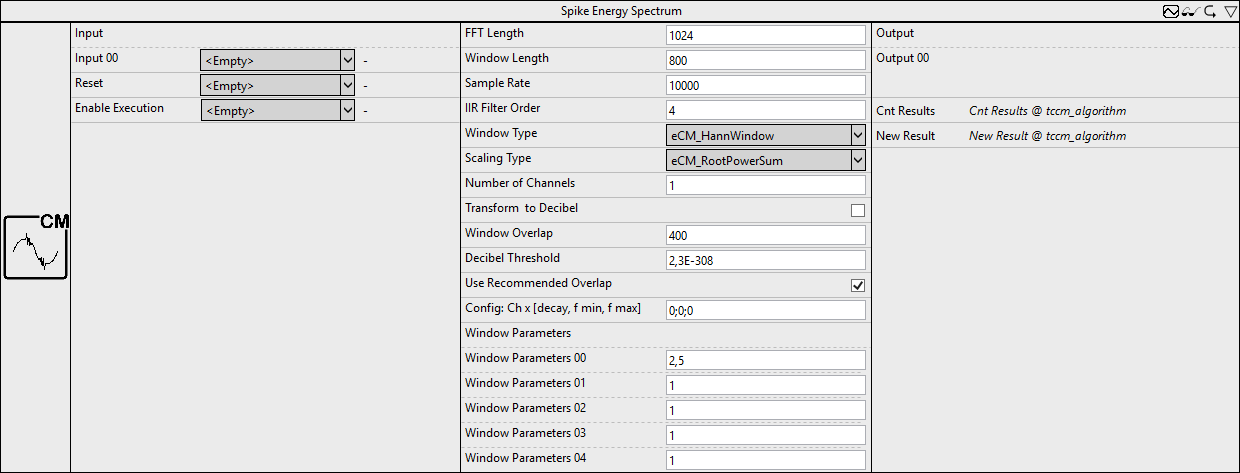

Konfigurationsoptionen
- FFT Length: Ist die Länge der FFT. Sie muss größer als eins und eine ganzzahlige Potenz von zwei sein.
- Window Length: Ist die Länge des Analysefensters in Samples. Die Länge muss größer als eins und eine gerade Zahl sein.
- Sample Rate: Abtastrate des eingehenden Zeitsignals. Der Wert wird genutzt zur Skalierung des Ergebnisses in Hz.
- IIR Filter Order: Definiert die Ordnung des verwendeten IIR-Filters.
- Window Type: Definiert die verwendete Fensterfunktion (vom Typ E_CM_WindowType). Ein guter Standardwert ist der Fenstertyp
eCM_HannWindow. - Scaling Type: ermöglicht eine Auswahl der verwendeten Skalierung (vom Typ E_CM_ScalingType), falls eine absolute Skalierung benötigt wird. Standardwert ist
eCM_DiracScaling. Bei der Auswahl der Skalierung sollte die Art des Signals, entweder deterministische Signale oder breitbandige Signale mit stochastischen Anteil, berücksichtigt werden; Beide Arten erfordern unterschiedliche Skalierungen. - Number of Channels: Definiert die Anzahl von unabhängigen Kanälen. Diese muss größer als null sein.
- Transform to Decibel: Ist ein boolescher Wert, der angibt, ob das Ergebnis der FFT in die Dezibel-Skala transformiert werden soll, entsprechend der Transformation x -> 20 * log10(x).
- Window Overlap: Definiert die Anzahl der überlappenden Samples. Diese muss größer oder gleich null sein.
- Decibel Threshold: Ist ein sehr kleiner Fließkommawert größer als Null. Werte, die kleiner als diese Zahl sind, werden vor einer Transformation in die Dezibel-Skala durch diesen Wert ersetzt. (Zweck ist die Vermeidung von Wertbereichsfehlern. Der Logarithmus von Null ist nicht definiert und strebt für den Grenzwert kleiner Argumente gegen minus unendlich. Entsprechendes gilt für das Argument der Zahl Null, arg(0). Der kleinste mögliche Wert ist 2.3e-308)
- Use Recommended Overlap: Falls selektiert, wird eine empfohlene Überlappung intern berechnet (siehe F_CM_CalculateRecommendedOverlap).
- Config: Ch x [decay, fmin, fmax]: Definition der konfigurierbaren Parameter: Die Abklingzeit sowie das betrachtete Frequenzband (durch untere und obere Grenzen). Die Abklingzeit sollte optimalerweise so gewählt sein, dass die Spitzenenergie vollständig abklingen kann, d.h. 'Abklingzeit' > 1 / 'Fehlerfrequenz'.
- Window Parameters: Beinhaltet die freien Parameter ausgewählter Fensterfunktionen. Bei der Verwendung von
eCM_KaiserWindowdefiniert der erste Eintrag den Parameter beta, wird daseCM_FlatTopWindowverwendet, werden alle Parameter genutzt. Siehe Abschnitt Fensterfunktionen.
Ausgangswerte
- Output: Ausgangsarray der Länge
N / 2 + 1(bei FFT LängeN), welches die berechneten Spektrallinien des Spitzenenergiespektrums enthält. - Cnt Results: Gibt die Anzahl der berechneten Ausgangsarrays an.
- New Result: Ist ein boolscher Wert, der angibt, ob im aktuellen Zyklus ein neues Ergebnis erhalten wurde.
