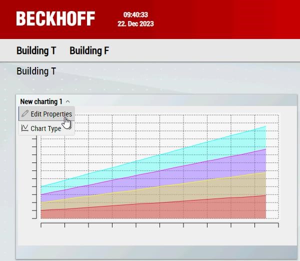

Öffnen Sie die Diagrammeigenschaften über einen Klick auf den Titel des Chart-Controls.
Mit einem Klick auf Edit Properties öffnen Sie die Diagrammeigenschaften.

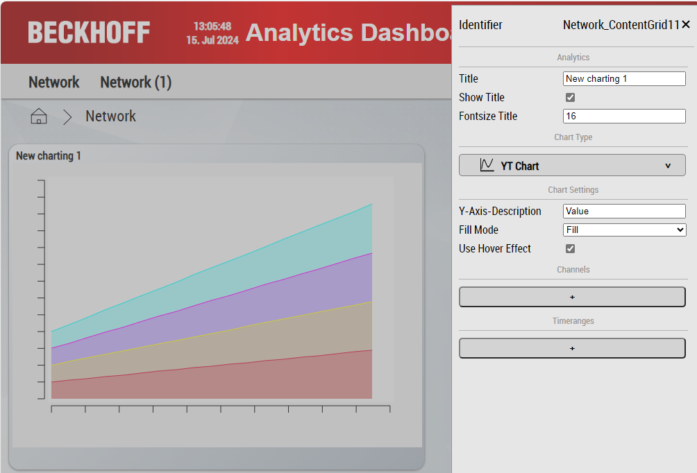

Die Diagrammeigenschaften sind in 4 Kategorien unterteilt.
- Chart Type: Auswahl des Diagrammtyps
- Chart Settings: Konfiguration des Diagramms
- Channels: Auswahl der Variablen und deren Darstellung.
- Timeranges: Auswahl der darzustellenden Zeitbereiche.
