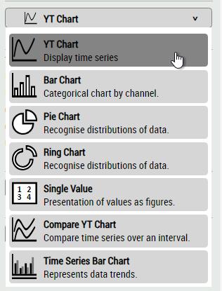

Diagrammtyp 1:
Sie können folgende Diagrammtypen verwenden:

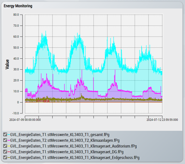

YT-Chart
Diagrammtyp 2:
Darstellung der Zeit auf der X-Achse und der entsprechenden Werte auf der Y-Achse.

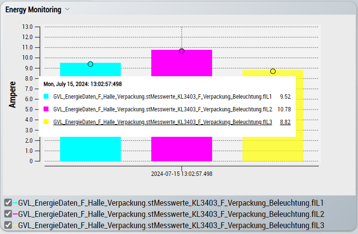

Bar-Chart
Diagrammtyp 3:
Pro ausgewähltem Zeitbereich und pro Variable wird ein Balken dargestellt. Der Balken stellt jeweils den letzten Wert des Zeitbereichs dar.

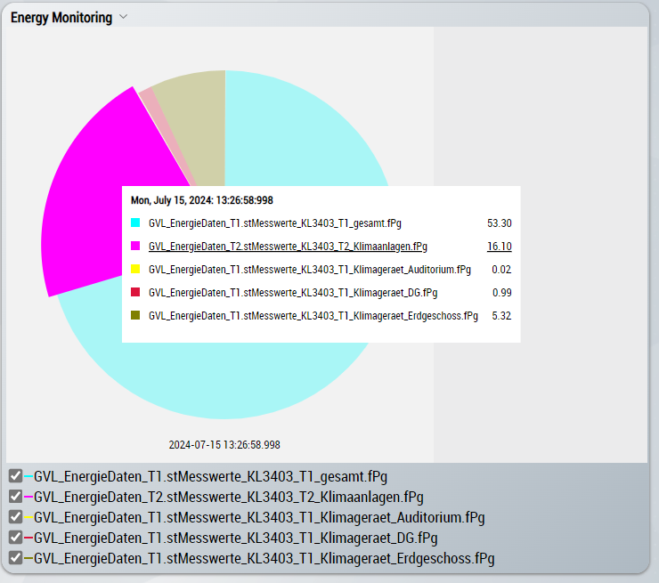

Pie-Chart
Diagrammtyp 4:
Pro ausgewähltem Zeitbereich wird ein Kuchen dargestellt, welcher jeweils das letzte Sample des Zeitbereichs darstellt. Negative Variablenwerte werden nicht dargestellt.

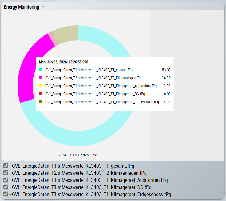

Ring-Chart
Diagrammtyp 5:
Pro ausgewähltem Zeitbereich wird ein Ring dargestellt, welcher jeweils das letzte Sample des Zeitbereichs darstellt. Negative Variablenwerte werden nicht dargestellt.

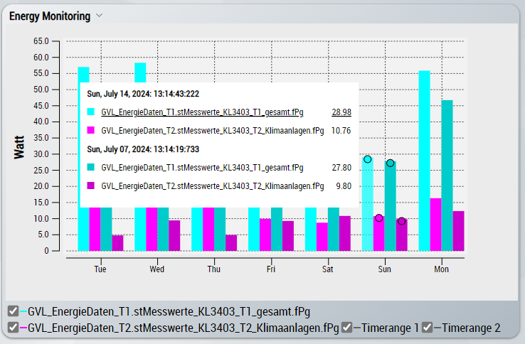

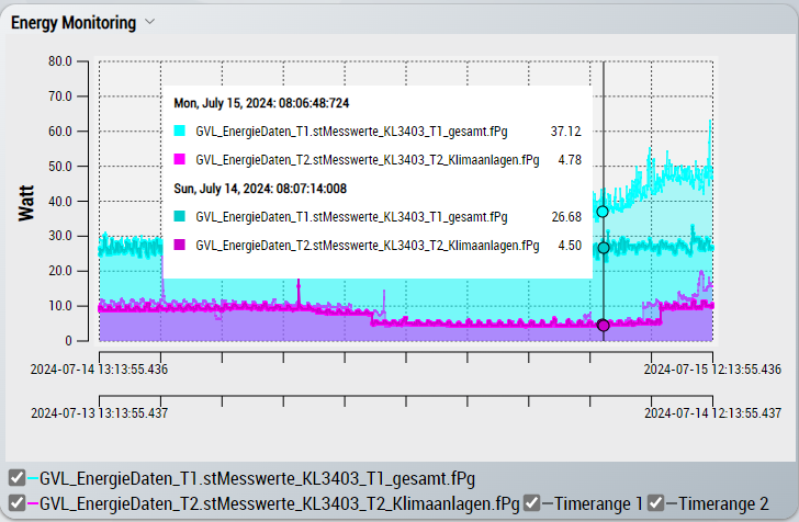

Compare-YT-Chart
Diagrammtyp 6:
Geeignet zum Vergleichen mehrerer Zeitreihen. Hierbei werden die Daten über das ausgewählte Vergleichsintervall miteinander vergleichen. Für den Vergleich stehen mehrere Vergleichsmodi zur Verfügung. Auf der X-Achse wird die Vergleichszeitspanne dargestellt.
Time-Series-Bar-Chart
Diagrammtyp 7:
Geeignet zum Vergleichen mehrerer Zeitreihen. Hierbei werden die Daten über das ausgewählte Vergleichsintervall miteinander vergleichen. Für den Vergleich stehen mehrere Vergleichsmodi zur Verfügung. Pro ausgewählter Zeitspanne und pro Variable werden basierend auf der Vergleichszeitspanne Balkendiagramme erzeugt.
