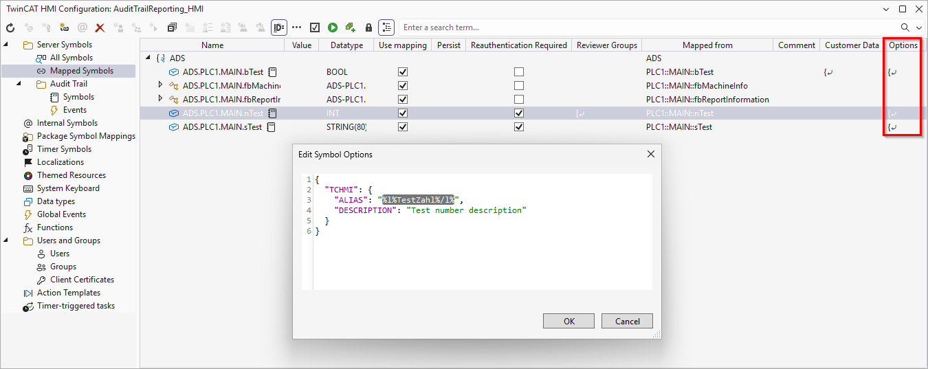

Hinzufügen einer Symbol Option in Visual Studio / TcXaeShell
Zusatzinformationen 1:
1. Öffnen Sie das Fenster TwinCAT HMI Configuration.
2. Gehen Sie auf den Reiter Server Symbols / Mapped Symbols.
3. Wählen Sie das Symbol aus an dem Sie die Options hinzufügen/ändern wollen
4. Editieren Sie die Options über einen Rechtsklick auf Edit Options.
Es öffnet sich ein PopUp um die Options zu editieren. (JSON-Format)
5. Bestätigen Sie Ihre Änderung mit einem Klick auf OK
Die Options am Symbol wurden erfolgreich bearbeitet.

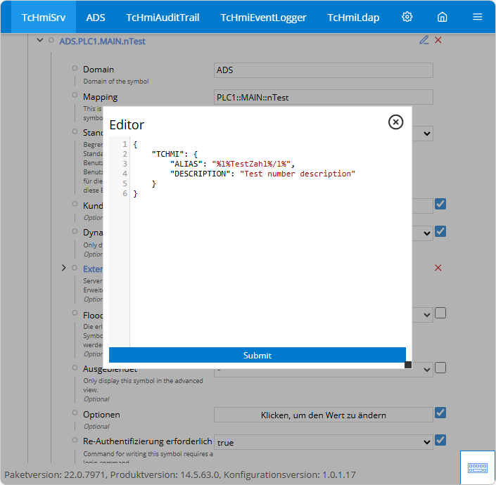

Hinzufügen eines Symbols über die Server Konfigurationsseite
Zusatzinformationen 2:
1. Öffnen Sie die Server Konfigurationsseite.
2. Gehen Sie auf den Reiter TcHmiSrv / Mapped symbols.
3. Schalten Sie auf die Erweiterte Ansicht um.
Klicken Sie auf die drei Striche oben rechts in der Ecke der Konfig Seite.
Aktivieren Sie Erweiterte Einstellungen anzeigen.
4. Klicken Sie das entsprechende Symbol unter Symbol-Mappings an.
5. Aktivieren Sie die Options, um den Wert zu verändern.
6. Klicken Sie auf Klicken, um den Wert zu ändern, um das Editierungsfenster zu öffnen.
7. Bestätigen Sie Ihre Änderung mit einem Klick auf Submit.
