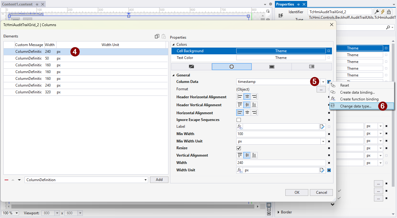

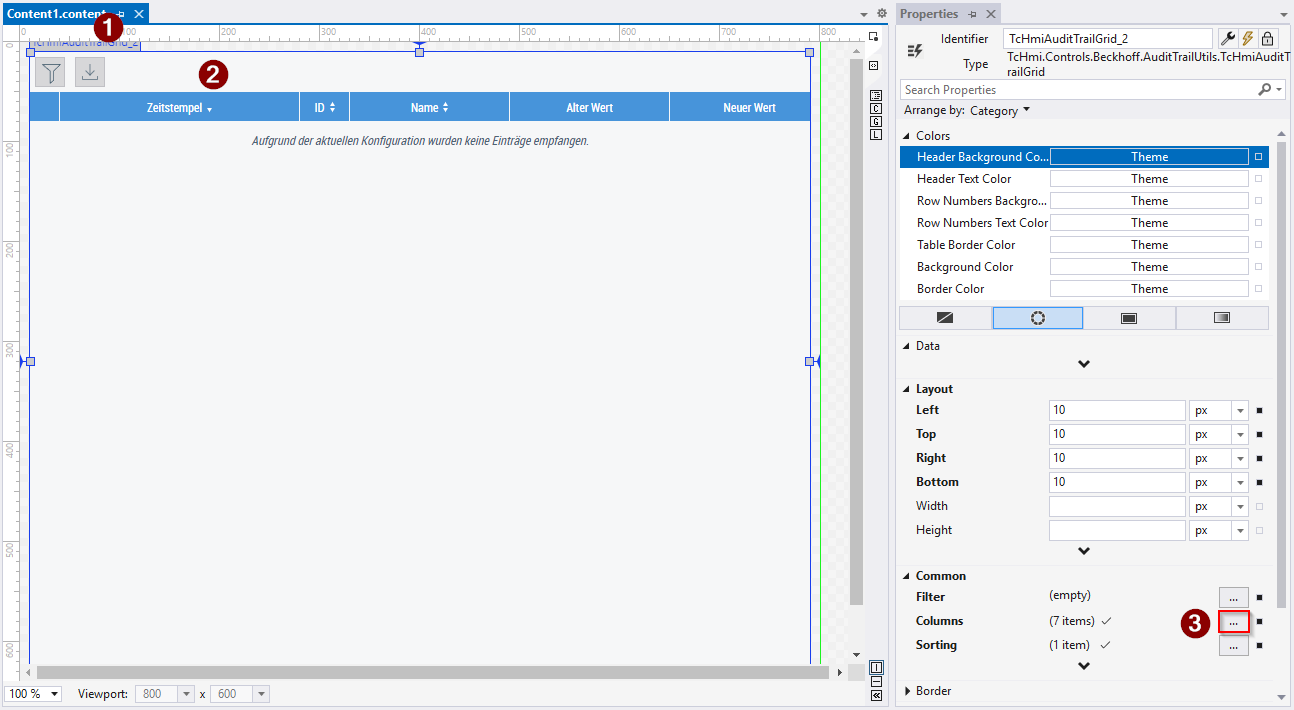

Eintragen der benutzerdefinierten Spalte
- 1. Öffnen Sie die Seite auf dem Sie das AuditTrailGrid platziert haben.
- 2. Wählen Sie das Control aus.
- 3. Klicken Sie im Eigenschaftenfester auf die Einstellungen der Columns.
- Es öffnet sich das Eigenschaftenfenster.
- 4. Selektieren Sie ein Element oder fügen Sie ein neues hinzu.
- 5. Klicken Sie auf das kleine Quadrat rechts neben Column Data.
- 6. Klicken Sie auf Change data type…
- Es öffnet sich ein Fenster mit einer Auswahl an Datentypen.
- 7. Wählen Sie Custom Column aus.
- Nun lassen sich Freitext Eingaben im Feld vornehmen.
- 8. Geben Sie den entsprechenden Pfad an, um die Daten aus der Datenbank zu lesen.
symbolMapping::OPTIONS::TCHMI::ALIAS- 9. Füllen Sie die restlichen Felder nach Ihren Wünschen aus.
- 10. Bestätigen Sie Ihre Änderungen mit dem Button OK.
- Die Spalte wird nun entsprechend Ihrer Konfiguration angezeigt.
