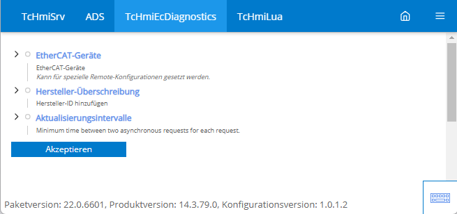

Im Reiter Allgemein werden die Grundeinstellungen für die Server Extension angegeben.
- Gibt an, zu welchen EtherCAT-Geräten eine Verbindung hergestellt werden kann.
- Gibt an, ob Standardhersteller überschrieben werden. Hier wird die Vendor Id des Herstellers als Referenz genommen.
- Definiert die verschiedenen Aktualisierungsintervalle.
Maximales Timeout bei der Laufzeitstatus-Ermittlung (Erweiterte Einstellungen)
- Eine konfigurierte Laufzeit wird als nicht erreichbar angesehen, wenn eine Anfrage länger als diese Zeitspanne dauert.
