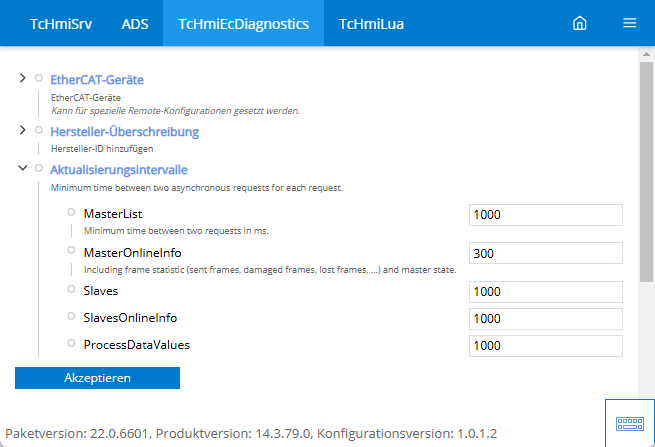

Aktualisierungsintervalle
Stellen Sie die Aktualisierungsintervalle für die einzelnen Verbindungen ein.
MasterList
- Gibt die Minimale Zeit zwischen zwei Anfragen an.
MasterOnlineInfo
- Gibt an in welchem Intervall die Master Infos abgefragt werden (Gesendete Frames, beschädigte Frames, …).
Slaves
- Gibt den Intervall an in dem die EtherCAT Slaves abgefragt werden.
SlavesOnlineInfo
- Gibt den Intervall an in dem die EtherCAT Slaves Infos abgefragt werden.
ProcessDataValues
- Gibt an in welchem Intervall die Prozessdaten abgefragt werden.
