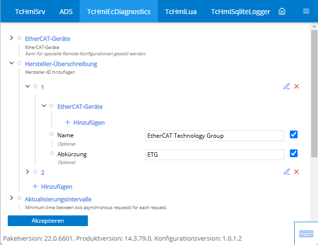

Hersteller-Überschreibung
Überschreiben Sie den Herstellernamen. Jedes EtherCAT-Gerät verfügt über eine Vendor Id. Diese Id ist einem Hersteller von EtherCAT-Geräten zugeordnet (Liste). Wollen Sie den Namen und/oder die Abkürzung des Herstellers ändern, fügen Sie einen neuen Eintrag mit der entsprechenden Vendor Id hinzu. Der dann angegebene Name und Abkürzung überschreiben den Standardwert. Ist dies nur für einzelne Geräte notwendig, kann über EtherCAT-Geräte ein neuer Eintrag erstellt werden wo einzelne Geräte spezifisch geändert werden.
EtherCAT-Geräte
- Gibt einen extra Eintrag für einen Gerätetypen an.
Muster gibt den Namen der Komponente an bei dem Namen und Abkürzung überschrieben werden.
Name gibt den neuen Namen an, der angezeigt wird.
Abkürzung gibt die neue Abkürzung an, die angezeigt wird.
- Gibt den neuen Namen an, der angezeigt wird.
Abkürzung
- Gibt die neue Abkürzung an, die angezeigt wird.
