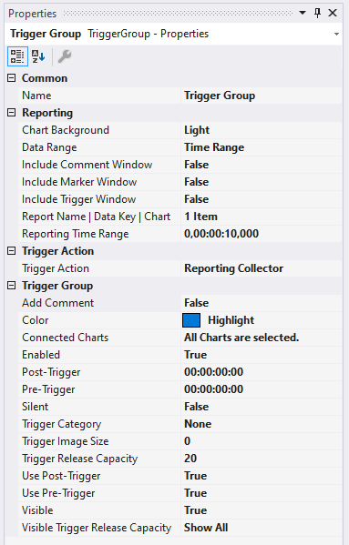

Reporting
Chart Background
Diese Option legt fest, welches Hintergrund-Design für die Charts im Report verwendet wird.
Data Range
Diese Option legt fest, welcher Zeitraum im Chart dargestellt und in den Report inkludiert werden soll. Der Zeitraum zwischen den letzten beiden Trigger Events kann mit der Option „Since last trigger“ ausgewählt werden und mit „Time Range“ kann ein freier Zeitbereich festgelegt werden.
Include Marker Window
Diese Option legt fest, ob das Marker Window für das entsprechende Chart in den Report integriert werden soll (Marker).
Include Trigger Window
Diese Option legt fest, ob das Trigger Window in den Report integriert werden soll (Trigger).
Include Comment Window
Diese Option legt fest, ob das Comment Window in den Report integriert werden soll.
Report Name | Data Key
Diese Option ermöglicht die Verknüpfung eines Chart mit einem Report. Ein Reporting Triplet besteht aus einem Chart, den eindeutigen Data Key und dem entsprechenden Report Namen. In dem Triplet-Editor können eine Menge an Reporting Triplets erstellt werden (siehe Abbildung unterhalb dieser Tabelle).
Reporting Time Range
Diese Option ist nur verfügbar, wenn bei der Option Data Range Time Range ausgewählt ist. Mit dieser Option kann ein freier Zeitbereich festgelegt werden.
Reporting Collector 2:
Trigger Group
Color
Hier können Sie die Farbe für die Markierung des Events im Chart angeben.
Connected Charts
Wenn die Markierungen nicht in jedem Chart der Konfiguration angezeigt werden sollen, können hier Charts ausgewählt werden, bei denen die Markierungen angezeigt werden. Jedes Chart wird beim Erstellen automatisch hinzugefügt.
Die hier ausgewählten Charts werden in dem Export Window bei der „Export Type“ Eigenschaft automatisch ausgewählt. Wenn in dem Export alle Kanäle oder Bilder hinzugefügt werden, werden nur die aus den ausgewählten Charts hinzugefügt.
Enabled
Die gewählte Trigger Group kann hier ein- und ausgeschaltet werden.
Post-Trigger
Hier kann eine Zeit im Format dd:HH:mm:ss eingestellt werden, die die Aufnahme noch läuft, nachdem das Trigger Event eingetreten ist.
Pre-Trigger
Im Format dd:HH:mm:ss kann hier die Zeit eingestellt werden, die vor dem Trigger Event mindestens abgelaufen sein muss.
Silent
Wenn Sie Silent auf TRUE stellen, werden keine Trigger Meldungen mehr in dem Message-Fenster des Engineerings ausgegeben.
Trigger Category
Es gibt vordefinierte Kategorien, die für die Trigger Marker genutzt werden können. Diese werden mit einem Symbol und einer Default-Farbe eingesetzt.
Es gibt die Kategorien:
Alert
Error
Warning
Info
Außerdem ist es möglich „Text“ auszuwählen, womit ein Freitext eingegeben werden kann. Er wird dann anstelle eines Symbols eingeblendet.
Des Weiteren ist die Einstellung „Custom Picture“ oder „CustomFolder“ möglich, wo eigene Symbole bzw. kleine Bilder ausgewählt werden können.
Trigger Image Size
Hier kann die Bildgröße eingegeben werden. Je größer die Angabe, desto kleiner wird die Chart-Zeichenfläche.
Trigger Release Capacity
Diese Eigenschaft gibt an, wie viele Trigger-Events maximal gleichzeitig gespeichert und dargestellt werden könnten.
Use Post-Trigger
Bei TRUE wird die unter Post-Trigger eingestellte Zeit berücksichtigt.
Use Pre-Trigger
Bei TRUE wird die unter Pre-Trigger eingestellte Zeit berücksichtigt.
Visible
Hier können Sie einstellen, ob das Event auch im Datenstrom sichtbar markiert werden soll.
Visible Trigger Release Capacity
Diese Einstellung ermöglicht vordefinierte Werte für die gleichzeitige Anzeige von Events während der Aufnahme – maximal bis zu der Einstellung in „Trigger Release Capacity.“
Trigger Category
Neben den vier vordefinierten Kategorien lassen sich die Marker noch weiter konfigurieren. Hierbei kann zwischen einer Textanzeige und einer Bildanzeige entschieden werden.
Text
