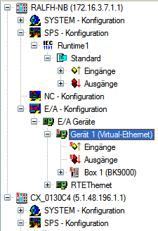

First Steps 10:
Bild 8: Deaktivierung von nicht existenter Hardware
First Steps 11:
Bild 9: Deaktivierte Hardware

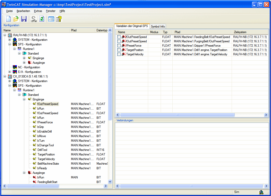

First Steps 13:
Bild 11: Simulations Symbole ohne Zuordnung auf die Original-SPS
Die manuelle Zuordnung erfolgt durch einfaches aktivieren der Checkbox oder Aufruf des Kontextmenüs auf dem gewünschten Symbol (siehe Bild 13) innerhalb der Symbol Zielansicht (List-View rechts oben). Abhängig von der Symbol-Auswahl im linken Navigationsbaum sammelt die "Symbol Zielansicht) alle Original- oder Simulations-Symbole desselben Datentypes. Es kann jedes dieser Ziel-Symbole dem Quellsymbol zugeordnet werden.

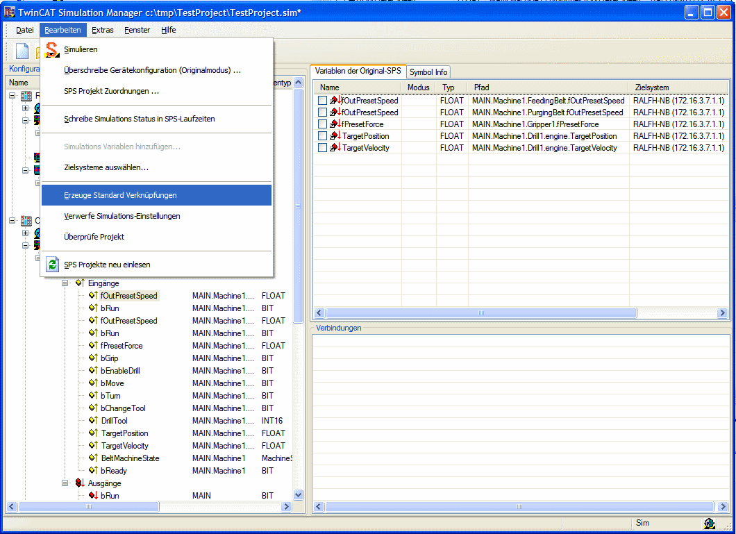

Die intelligente automatische Zuordnung wird angestossen, wenn "Bearbeiten --> Erzeuge Standard Verknüfungen" im Hauptmenü (Bild 14) angestossen wird. Diese Funktionalität iteriert über alle vorhandenen Symbole innerhalb der Original-SPS-Projekte und bindet sie an Simulations-Symbole mit gleichem Namen / Zugriffpfad, gleichem Datentyp aber spiegelbildlicher Lokierung (siehe Bild 15).
Im allgemeinen bildet diese automatische Zurdnung einen guten Ausgangspunkt für eine Simulations-Konfiguration, welche dann über die manuelle Zuordnung noch angepasst werden kann.
First Steps 14:
Bild 12: Automatisches Erzeugen von Standard-Zuordnungen
First Steps 15:
Bild 15: Simulations Symbole zugeordnet zur Original-SPS
