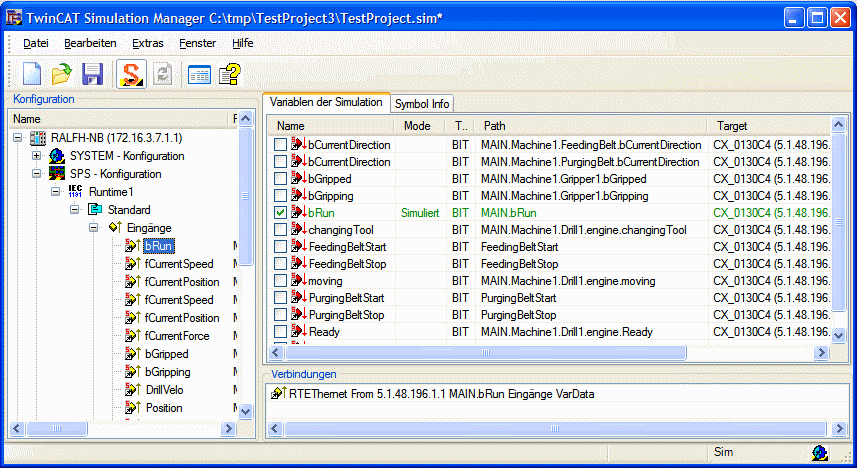

Das momentan aktivierte Profil ist 'Original'. Das Symbol 'MAIN.bRun' aus der Original SPS ist auf einen Digitalen Eingang an einem BK9000 gebunden (Bild 1).
Ansicht Aktuelle Verknüpfungen 1:
Bild 1: Markiertes Symbol 'fCurrentPosition' im Navigationsfenster

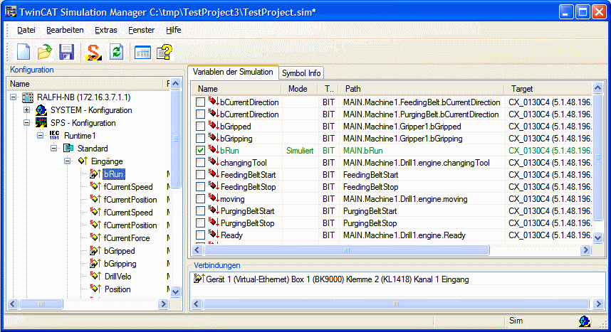

Im Simulations-Profil ist das Symbol 'MAIN.bRun' an eine Netzwerk Subscriber Variable namens 'MAIN.bRun' gebunden (Bild 2). Die Netzwerkvariable erhält ihre Daten von einem System mit der Addresse 5.1.48.196.1.1.
Ansicht Aktuelle Verknüpfungen 2:
Bild 2: Das Verbindungsfenster
