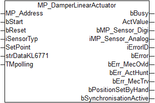

MP_DamperLinearActuator
MP_DamperLinearActuator 1:
Dieser Funktionsbaustein dient zur Steuerung und Überwachung eines Klappen- und Hubventilantrieb.
Über MP_Address wird vorgegeben, mit welchem MP-Busteilnehmer der Baustein kommunizieren soll. bStart aktiviert die Kommunikation mit dem MP-Bus Teilnehmer. Über bBusy wird angezeigt, dass der Baustein aktiv ist. Bleibt bStart auf TRUE, wird mit der Zeit TMPolling der Teilnehmer zyklisch angesprochen. Die Zeit ist größer 1 sec einzustellen. Mit bError wird ein Fehler in der Kommunikation mit dem Antrieb angezeigt. Die Art des Fehlers kann mit iErrorID ausgelesen werden.
Positive Flanke von bReset löscht anstehende Fehlermeldungen des Antriebs. Damit werden Fehler zurückgesetzt, die die Ausgangsvariablen bErr_MecOcld, bErr_ActHunt und bErrMecTrv betreffen. Sollte der Fehler noch anstehen, werden diese Fehlerbits vom Antrieb erneut gesetzt.
Mit SetPoint wird die Stellung der Klappe von 0...100 % eingestellt. Die aktuelle Stellung des Antriebs wird über ActValue ausgelesen.
Sollte am Antrieb ein Sensor angeschlossen sein, ist über iSensorTyp anzugeben welcher Sensor dies ist. Ist kein Sensor angeschlossen, so ist der Wert "0" einzutragen oder die Variable wird offengelassen. Ein digitaler Sensor ist mit "1" zu parametrieren. Der Zustand des Sensors kann dann über bMP_Sensor_Digi abgefragt werden. Analoge Sensoren "2...6" werden in der Variable iMP_Sensor_Analog ausgegeben.
MP_Address     : USINT := 1;
bStart         : BOOL;
bReset         : BOOL;
iSensorTyp     : INT;
SetPoint       : USINT;
strDataKL6771  : DataKL6771;
TMpolling      : TIME := t#10s;
MP_Address: MP-Bus Adresse des Slaves.
bStart: Positive Flanke startet den Baustein. Liegt dauerhaft ein TRUE an so wird mit der Zeit TMPolling der Baustein zyklisch aktiv.
bReset: Positive Flanke setzt die Fehlermeldungen des Antriebs zurück.
iSensorTyp: 0: kein Sensor angeschlossen, 1: digitaler Sensor angeschlossen, 2: analoger Sensor angeschlossen (0...35 V), 3...6: Ausgabe eines Widerstandes in Ohm (3...5 gilt für PT1000, NI1000 und NI1000LuS; 6 gilt für NTC). Zum Umrechnen in eine Temperatur sind die entsprechenden Konvertierungsfunktionen zu verwenden.
SetPoint: 0...100 % Soll-Klappenstellung des Antriebs.
strDataKL6771: Datenstruktur die mit dem KL6771() Baustein verbunden sein muss (siehe DataKL6771).
TMpolling: Zeit mit der der Baustein den Antrieb ansprechen soll. Default 10 s, minimale Zeit 1 s.
bBusy                  : BOOL;
ActValue               : WORD;
bMP_Sensor_Digi        : BOOL;
iMP_Sensor_Analog      : INT;
iErrorID               : MP_Error;
bError                 : BOOL;
bErr_MecOvld           : BOOL;
bErr_ActHunt           : BOOL;
bErr_MecTrv            : BOOL;
bPositionSetByHand     : BOOL;
bSynchronisationActive : BOOL;
bBusy: Dieses Bit wird so lange gesetzt, wie der Baustein aktiv ist.
ActValue: Enthält die aktuelle Position (0...100 %) des Antriebs.
bMP_Sensor_Digi: Ist ein digitaler Sensor angeschlossen, wird der Zustand über diese Variable angezeigt. iSensorTyp muss "1" sein.
iMP_Sensor_Analog: Ist ein analoger Sensor angeschlossen, wird der Wert über diese Variable angezeigt. iSensorTyp muss "2...6" sein.
iErrorID: Der Ausgang gibt im Fehlerfall einen Fehlercode aus (siehe MP_Error). Gleichzeitig wird bError TRUE.
bError: Der Ausgang wird TRUE, sobald ein Fehler auftritt. Dieser Fehler wird über die Variable iErrorID beschrieben.
bErr_MecOvld: Antriebsfehler "Überlast", Sollposition konnte nicht erreicht werden.
bErr_ActHunt: Antriebsfehler "Regelschwingung", Antrieb pendelt hin und her.
bErr_MecTrv: Antriebsfehler "Stellwinkel überschritten", Antriebsdrehwinkel gegenüber Adaption um mehr als 10° überschritten.
bPositionSetByHand: Die Position des Antriebs wurde von Hand verändert.
bSynchronisationActive: Der Antrieb synchronisiert sich.
