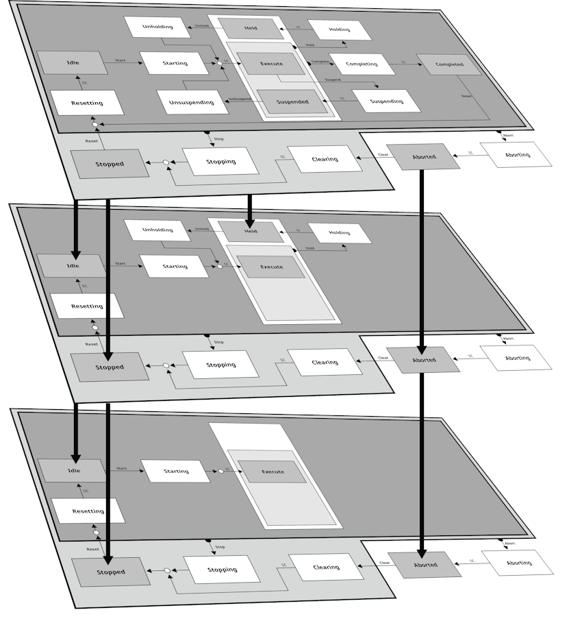

Maschinen haben andere Anlagenmodi als „Production“. Jeder Anlagenmodus ist durch ein eigenes Zustandsmodell definiert. Für Übergänge zwischen den Modi muss ein „Mode Manager“ definiert werden. Der „Mode Manager“ entscheidet, wie und in welchen Zustand eine Maschine Anlagenmodi ändern kann, d.h. eingebaute Sperren verhindern, dass die Maschine in ungeeignete Zustände wechselt. Für die Grundmodi „Production“, „Maintenance“ und „Manual“ sind diese Sperren vordefiniert, wie die Darstellung unten zeigt. Für weitere über den FB_PMLUnitModeConfig-Baustein definierte Modi kann dies individuell festgelegt werden.
WARNUNG
Ordnungsgemäße Modusänderungen einhalten
Die Logik für Übergänge zwischen den Modi ist abhängig von der Anwendung, insbesondere für Übergänge zwischen „Manual“- und „Production“-Modus. Für solche Modusänderungen können darüber hinaus Hardwaresperren oder Sicherheitsausrüstung erforderlich sein. Die Verantwortung für ordnungsgemäße Moduswechsel liegt bei demjenigen, der sie implementiert.
