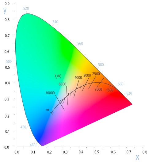

Darstellung der Farbtemperatur
Innerhalb der CIE-Normfarbtafel, die den möglichen Farbraum darstellt, verläuft die Black-Body-Linie (BBL) oder Plancksche Kurve. Werte auf dieser Kurve entsprechen einem Weißton, der in Kelvin angegeben wird. Je höher der Wert, umso kälter die Wahrnehmung des Lichts.
