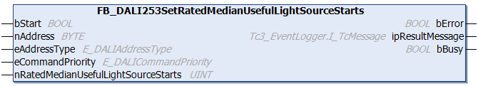

FB_DALI253SetRatedMedianUsefulLightSourceStarts 1:
Der Baustein schreibt die Anzahl der durchschnittlich möglichen Starts der kompletten Leuchte in das DALI-Vorschaltgerät.
Der Baustein FB_DALI253QueryRatedMedianUsefulLightSourceStarts liest den Wert aus dem DALI-Vorschaltgerät aus.
FB_DALI253SetRatedMedianUsefulLightSourceStarts 2: Eingänge
  bStart                               : BOOL;
  nAddress                             : BYTE;
  eAddressType                         : E_DALIAddressType := E_DALIAddressType.Short;
  eCommandPriority                     : E_DALICommandPriority := E_DALICommandPriority.MiddleLow;
  nRatedMedianUsefulLightSourceStarts  : UINT;

FB_DALI253SetRatedMedianUsefulLightSourceStarts 3:
Typ
UINT
Anzahl der durchschnittlich möglichen Starts. Der Eingabewert liegt zwischen 0 und 65533 als Vielfaches der Schrittweite von 100.
FB_DALI253SetRatedMedianUsefulLightSourceStarts 4: Ausgänge
Typ
ipResultMessage
I_TcMessage
bBusy
