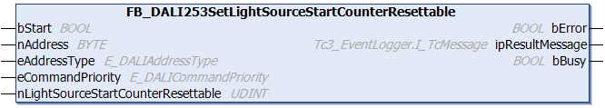

FB_DALI253SetLightSourceStartCounterResettable
FB_DALI253SetLightSourceStartCounterResettable 1:
Der Baustein setzt den rücksetzbaren Zähler für das Einschalten des Leuchtmittels auf einen beliebigen Wert. Bei jedem Wechsel des Leuchtmittels von dem Zustand Aus in den Zustand Ein, wird der rücksetzbare Zähler um eins erhöht.
Der rücksetzbare Zähler kann durch den Baustein FB_DALI253QueryLightSourceStartCounterResettable ausgelesen werden.
FB_DALI253SetLightSourceStartCounterResettable 2: Eingänge
  bStart                             : BOOL;
  nAddress                           : BYTE;
  eAddressType                       : E_DALIAddressType := E_DALIAddressType.Short;
  eCommandPriority                   : E_DALICommandPriority := E_DALICommandPriority.MiddleLow;
  nLightSourceStartCounterResettable : UDINT;
Typ
bStart
nAddress
BYTE
eAddressType
E_DALIAddressType
eCommandPriority
FB_DALI253SetLightSourceStartCounterResettable 3:
Typ
UDINT
Neuer Wert des rücksetzbaren Zählers für das Einschalten des Leuchtmittels (0…16777213)
FB_DALI253SetLightSourceStartCounterResettable 4: Ausgänge
Typ
ipResultMessage
I_TcMessage
bBusy
FB_DALI253SetLightSourceStartCounterResettable 5: Eigenschaften
Typ
Zugriff
Initialwert
ipDALICommunication
I_DALICommunication
Get, Set
NULL
Entwicklungsumgebung
Erforderliche SPS-Bibliothek
TwinCAT ab v3.1.4024.10
Tc3_DALI ab v3.4.0.0
