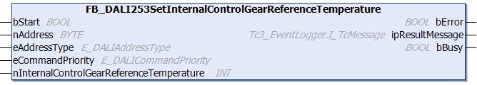

FB_DALI253SetInternalControlGearReferenceTemperature 1:
Der Baustein schreibt die interne Referenztemperatur in das DALI-Vorschaltgerät.
Der Baustein FB_DALI253QueryInternalControlGearReferenceTemperature liest den Wert aus dem DALI-Vorschaltgerät aus.
FB_DALI253SetInternalControlGearReferenceTemperature 2: Eingänge
  bStart                                   : BOOL;
  nAddress                                 : BYTE;
  eAddressType                             : E_DALIAddressType := E_DALIAddressType.Short;
  eCommandPriority                         : E_DALICommandPriority := E_DALICommandPriority.MiddleLow;
  nInternalControlGearReferenceTemperature : INT;
Typ
bStart
nAddress
BYTE
eAddressType
E_DALIAddressType
eCommandPriority
FB_DALI253SetInternalControlGearReferenceTemperature 3:
Typ
INT
Interne Referenztemperatur [°C] (-60…193)
FB_DALI253SetInternalControlGearReferenceTemperature 4: Ausgänge
Typ
ipResultMessage
I_TcMessage
bBusy
FB_DALI253SetInternalControlGearReferenceTemperature 5: Eigenschaften
Typ
Zugriff
Initialwert
ipDALICommunication
I_DALICommunication
Get, Set
NULL
