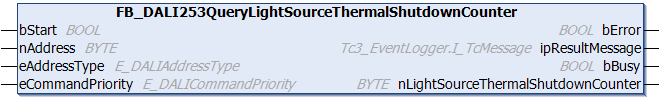

FB_DALI253QueryLightSourceThermalShutdownCounter
FB_DALI253QueryLightSourceThermalShutdownCounter 1:
Der Baustein liest den Zähler aus, der die die Anzahl der thermischen Abschaltungen des Leuchtmittels erfasst.
Der Ausgang nLightSourceThermalShutdownCounter enthält nur dann einen gültigen Wert, wenn der Baustein fehlerfrei ausgeführt wurde (bError = FALSE).
FB_DALI253QueryLightSourceThermalShutdownCounter 2: Eingänge
  bStart            : BOOL;
  nAddress          : BYTE;
Typ
bStart
nAddress
BYTE
eAddressType
E_DALIAddressType
eCommandPriority
E_DALICommandPriority
FB_DALI253QueryLightSourceThermalShutdownCounter 3:
FB_DALI253QueryLightSourceThermalShutdownCounter 4: Ausgänge
  bError                                 : BOOL;
  ipResultMessage                        : I_TcMessage;
  bBusy                                  : BOOL;
  nLightSourceThermalShutdownCounter     : BYTE;
Typ
ipResultMessage
I_TcMessage
bBusy
BYTE
Anzahl der thermischen Abschaltungen (0…253)
FB_DALI253QueryLightSourceThermalShutdownCounter 5: Eigenschaften
Typ
Zugriff
Initialwert
ipDALICommunication
I_DALICommunication
Get, Set
NULL
Entwicklungsumgebung
Erforderliche SPS-Bibliothek
TwinCAT ab v3.1.4024.10
Tc3_DALI ab v3.4.0.0
