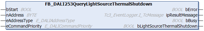

FB_DALI253QueryLightSourceThermalShutdown 1:
Der Baustein gibt aus, ob am DALI-Vorschaltgerät eine thermische Abschaltung durch das Leuchtmittel vorliegt.
Der Ausgang bLightSourceThermalShutdown enthält nur dann einen gültigen Wert, wenn der Baustein fehlerfrei ausgeführt wurde (bError = FALSE).
FB_DALI253QueryLightSourceThermalShutdown 2: Eingänge
  bStart            : BOOL;
  nAddress          : BYTE;
Typ
bStart
nAddress
BYTE
eAddressType
E_DALIAddressType
eCommandPriority
E_DALICommandPriority

FB_DALI253QueryLightSourceThermalShutdown 4: Ausgänge
  bError                                 : BOOL;
  ipResultMessage                        : I_TcMessage;
  bBusy                                  : BOOL;
  bLightSourceThermalShutdown            : BOOL;
Typ
ipResultMessage
I_TcMessage
bBusy
Der Ausgang wird gesetzt, sobald die Bedingung für eine thermische Abschaltung des Leuchtmittels erfüllt ist.
