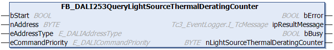

FB_DALI253QueryLightSourceThermalDeratingCounter 1:
Der Baustein liest den Zähler aus, der die Temperaturüberschreitungen des Grenzwertes am Leuchtmittel erfasst.
Der Ausgang nLightSourceThermalDeratingCounter enthält nur dann einen gültigen Wert, wenn der Baustein fehlerfrei ausgeführt wurde (bError = FALSE).

FB_DALI253QueryLightSourceThermalDeratingCounter 3:
FB_DALI253QueryLightSourceThermalDeratingCounter 4: Ausgänge
  bError                                 : BOOL;
  ipResultMessage                        : I_TcMessage;
  bBusy                                  : BOOL;
  nLightSourceThermalDeratingCounter     : BYTE;
Typ
ipResultMessage
I_TcMessage
bBusy
BYTE
Anzahl der Temperaturüberschreitungen am Leuchtmittel (0…253)
