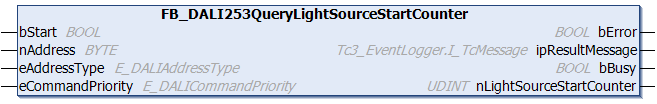

FB_DALI253QueryLightSourceStartCounter 1:
Der Baustein liest den nicht-rücksetzbaren Zähler für das Einschalten des Leuchtmittels aus. Bei jedem Wechsel des Leuchtmittels von dem Zustand Aus in den Zustand Ein, wird der nicht-rücksetzbare Zähler um eins erhöht. Der nicht-rücksetzbare Zähler kann nicht zurückgesetzt oder verändert werden.
Der Ausgang nLightSourceStartCounter enthält nur dann einen gültigen Wert, wenn der Baustein fehlerfrei ausgeführt wurde (bError = FALSE).
FB_DALI253QueryLightSourceStartCounter 2: Eingänge
  bStart            : BOOL;
  nAddress          : BYTE;
Typ
bStart
nAddress
BYTE
eAddressType
E_DALIAddressType
eCommandPriority
E_DALICommandPriority
FB_DALI253QueryLightSourceStartCounter 3:
FB_DALI253QueryLightSourceStartCounter 4: Ausgänge
  bError                                 : BOOL;
  ipResultMessage                        : I_TcMessage;
  bBusy                                  : BOOL;
  nLightSourceStartCounter               : UDINT;
Typ
ipResultMessage
I_TcMessage
bBusy
Aktueller Wert des nicht-rücksetzbaren Zähler für das Einschalten des Leuchtmittels (0…16777213).
