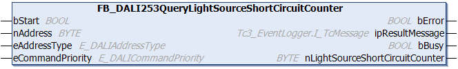

Der Baustein liest den Zähler aus, der die Anzahl der aufgetretenen Kurzschlüsse am Leuchtmittel erfasst.
Der Ausgang nLightSourceShortCircuitCounter enthält nur dann einen gültigen Wert, wenn der Baustein fehlerfrei ausgeführt wurde (bError = FALSE).
FB_DALI253QueryLightSourceShortCircuitCounter 2: Eingänge
  bStart            : BOOL;
  nAddress          : BYTE;
Typ
bStart
nAddress
BYTE
eAddressType
E_DALIAddressType
eCommandPriority
E_DALICommandPriority
FB_DALI253QueryLightSourceShortCircuitCounter 3:
FB_DALI253QueryLightSourceShortCircuitCounter 4: Ausgänge
  bError                                 : BOOL;
  ipResultMessage                        : I_TcMessage;
  bBusy                                  : BOOL;
  nLightSourceShortCircuitCounter        : BYTE;
Typ
ipResultMessage
I_TcMessage
bBusy
BYTE
Anzahl der aufgetretenen Kurzschlüsse (0…253)
