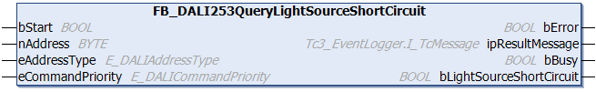

FB_DALI253QueryLightSourceShortCircuit
FB_DALI253QueryLightSourceShortCircuit 1:
Der Baustein gibt an, ob ein Kurzschluss am Leuchtmittel vorliegt.
Der Ausgang bLightSourceShortCircuit enthält nur dann einen gültigen Wert, wenn der Baustein fehlerfrei ausgeführt wurde (bError = FALSE)
FB_DALI253QueryLightSourceShortCircuit 2: Eingänge
  bStart            : BOOL;
  nAddress          : BYTE;
Typ
bStart
nAddress
BYTE
eAddressType
E_DALIAddressType
eCommandPriority
E_DALICommandPriority
FB_DALI253QueryLightSourceShortCircuit 3:
FB_DALI253QueryLightSourceShortCircuit 4: Ausgänge
  bError                                 : BOOL;
  ipResultMessage                        : I_TcMessage;
  bBusy                                  : BOOL;
  bLightSourceShortCircuit               : UDINT;
Typ
ipResultMessage
I_TcMessage
bBusy
UDINT
Der Ausgang wird gesetzt, sobald ein Kurzschluss am Leuchtmittel erkannt wird.
FB_DALI253QueryLightSourceShortCircuit 5: Eigenschaften
Typ
Zugriff
Initialwert
ipDALICommunication
I_DALICommunication
Get, Set
NULL
Entwicklungsumgebung
Erforderliche SPS-Bibliothek
TwinCAT ab v3.1.4024.10
Tc3_DALI ab v3.4.0.0
