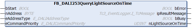

FB_DALI253QueryLightSourceOnTime 1:
Der Baustein liest den nicht-rücksetzbaren Betriebsstundenzähler des Leuchtmittels aus. Ist das Leuchtmittel eingeschaltet, so wird der nicht-rücksetzbare Betriebsstundenzähler jede Sekunde um eins erhöht.
Der nicht-rücksetzbare Betriebsstundenzähler kann nicht zurückgesetzt oder verändert werden.
Der Ausgang nLightSourceOnTime enthält nur dann einen gültigen Wert, wenn der Baustein fehlerfrei ausgeführt wurde (bError = FALSE).
FB_DALI253QueryLightSourceOnTime 2: Eingänge
  bStart            : BOOL;
  nAddress          : BYTE;
Typ
bStart
nAddress
BYTE
eAddressType
E_DALIAddressType
eCommandPriority
E_DALICommandPriority
FB_DALI253QueryLightSourceOnTime 3:
FB_DALI253QueryLightSourceOnTime 4: Ausgänge
  bError                                 : BOOL;
  ipResultMessage                        : I_TcMessage;
  bBusy                                  : BOOL;
  nLightSourceOnTime                     : UDINT;
Typ
ipResultMessage
I_TcMessage
bBusy
nLightSourceOnTime
UDINT
Aktueller Wert des nicht-rücksetzbaren Betriebsstundenzählers [s] (0…4294967293)
