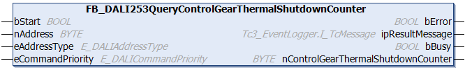

FB_DALI253QueryControlGearThermalShutdownCounter 1:
Der Baustein liest den Zähler aus, der die die Anzahl der thermischen Abschaltungen des DALI-Vorschaltgerätes erfasst.
Der Ausgang nControlGearThermalShutdownCounter enthält nur dann einen gültigen Wert, wenn der Baustein fehlerfrei ausgeführt wurde (bError = FALSE).
FB_DALI253QueryControlGearThermalShutdownCounter 2: Eingänge
  bStart            : BOOL;
  nAddress          : BYTE;
Typ
bStart
nAddress
BYTE
eAddressType
E_DALIAddressType
eCommandPriority
E_DALICommandPriority
FB_DALI253QueryControlGearThermalShutdownCounter 3:
FB_DALI253QueryControlGearThermalShutdownCounter 4: Ausgänge
  bError                                 : BOOL;
  ipResultMessage                        : I_TcMessage;
  bBusy                                  : BOOL;
  nControlGearThermalShutdownCounter     : BYTE;
Typ
ipResultMessage
I_TcMessage
bBusy
BYTE
Anzahl der thermischen Abschaltungen (0…253)
