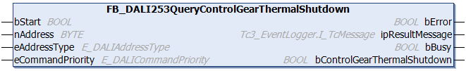

Der Baustein gibt aus, ob am DALI-Vorschaltgerät eine thermische Abschaltung vorliegt.
Der Ausgang bControlGearThermalShutdown enthält nur dann einen gültigen Wert, wenn der Baustein fehlerfrei ausgeführt wurde (bError = FALSE).
FB_DALI253QueryControlGearThermalShutdown 2: Eingänge
  bStart            : BOOL;
  nAddress          : BYTE;
Typ
bStart
nAddress
BYTE
eAddressType
E_DALIAddressType
eCommandPriority
E_DALICommandPriority
FB_DALI253QueryControlGearThermalShutdown 3:
FB_DALI253QueryControlGearThermalShutdown 4: Ausgänge
  bError                                 : BOOL;
  ipResultMessage                        : I_TcMessage;
  bBusy                                  : BOOL;
  bControlGearThermalShutdown            : BOOL;
Typ
ipResultMessage
I_TcMessage
bBusy
Der Ausgang wird gesetzt, sobald die Bedingung für eine thermische Abschaltung des DALI-Vorschaltgerätes erfüllt ist.
